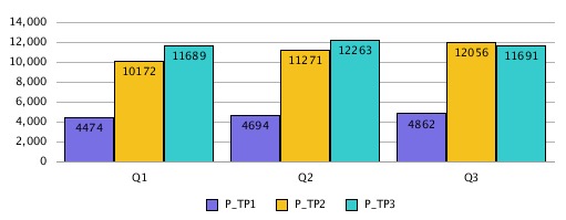

보고서 캔버스에서 차트 크기를 넓히고 그리드 너비를 100으로 변경하고 범례 배치를 차트 아래쪽으로 설정하면 긴 데이터 포인트 값이 차트 안에 들어갑니다.
그림 5-8 포인트 값이 막대에 표시됨
또는 그리드의 숫자 스케일링을 천단위로 조정하고 범례를 아래쪽에 배치하고 그리드 너비를 90으로 변경하면 숫자의 길이가 줄어들고 데이터 포인트 값이 차트에 더 맞게 조정됩니다.
그림 5-9 포인트 값이 막대에 표시됨
