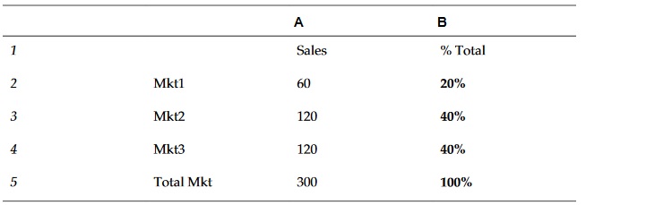

A열에 있는 각 셀 값을 셀 A5에 있는 총 시가로 나눈 후 그 결과에 100을 곱하여 B열에 해당 PercentOfTotal을 표시합니다.
PercentOfTotal ([A],[A,5])
다음 표에서는 위의 예를 사용했을 때의 PercentOfTotal 결과를 B열에 표시합니다.
