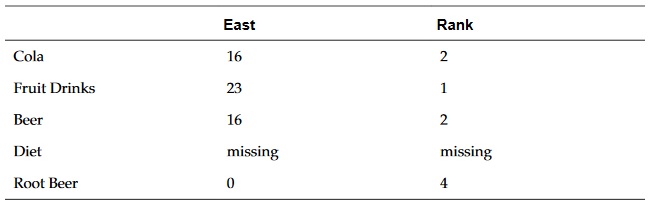

B열의 다음 공식은 1행에서 5행까지 A열에 있는 값의 내림차순 순위를 정합니다.
Rank([A,1:5], descending)
결과는 다음과 같을 수 있습니다.
rank_example_1.jpg에 대한 설명이 이어집니다.
그림 설명 ''rank_example_1.jpg''
두 값이 같을 경우 동일한 순위 값을 가집니다. 위의 예에서 Cola와 Beer는 값이 같으므로 순위도 동일합니다.

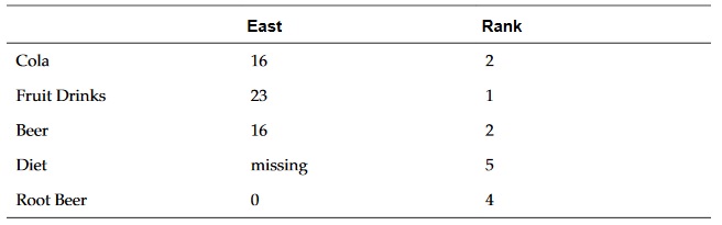

B열의 다음 공식은 숫자가 아닌 모든 값에 -1을 지정하여 순위를 정할 수 있게 합니다.
Rank([A,1:5].ifNN(-1), descending)
다음 결과에서 누락된 값은 이제 순위 값이 5입니다.

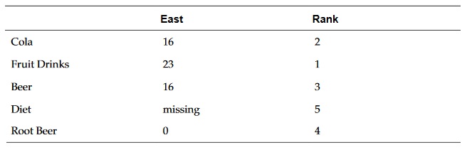

다음 예는 "고유한" 새 매개변수가 결과에 미치는 영향을 설명한 이전 예를 기반으로 합니다.
B열의 이 공식은 숫자가 아닌 값에 값 -1을 지정하므로 순위를 매길 수 있으며, 각 순위는 고유해야 함을 나타냅니다.
Rank([A,1:5].ifNN(-1), descending, true)
다음 결과에서 누락된 값의 순위는 이제 5이고, Beer는 Cola와 동일한 데이터 값을 가지지만 순위가 3입니다.
rank_3.jpg에 대한 설명이 이어집니다.
