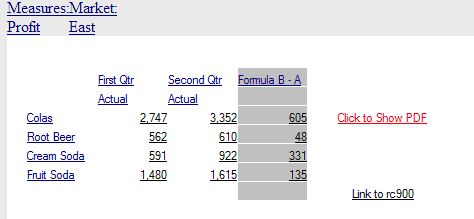

장부의 html 출력에서 목차 및 네비게이션 경로(이동 경로)에 관련 콘텐츠 결과에 대한 설명을 표시하고자 할 수 있습니다. 관련 콘텐츠 등록정보 대화상자의 [레이블] 필드에서 텍스트 함수 <<Value()>>를 포함시켜 표시하려는 관련 콘텐츠 결과를 지정할 수 있습니다. 보고서 결과의 POV에 측정항목 및 시장, 행에 제품(별칭 표시), 첫 번째 열에 연도(사용자정의 머리글 텍스트 포함), 두 번째 열에 시나리오가 포함된 아래 이미지 예에서, 관련 콘텐츠 링크 설명이 rc900<<Value(Product)>><<Value(Year)>><<Value(Market)>>인 경우 장부 목차 및 네비게이션 경로의 관련 콘텐츠 결과에 다음과 같이 표시됩니다.
셀 3,B(값: 922)를 누르는 경우 다음 텍스트가 표시됩니다. rc900 CreamSoda, Second Qtr, East
셀 1,A(값: 2,747)를 누르는 경우 다음 텍스트가 표시됩니다. rc900 Colas, First Qtr, East
"Fruit Soda" 제목 셀을 누르는 경우 다음 텍스트가 표시됩니다. rc900 Fruit Soda, East(연도는 분명하지 않으므로 포함되지 않음)
