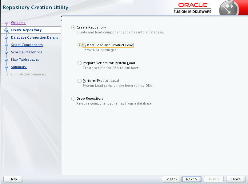

    4. [저장소 생성] 페이지에서 저장소 생성, 시스템 로드 및 제품 로드, 다음 순으로 누릅니다.
      저장소 생성 페이지

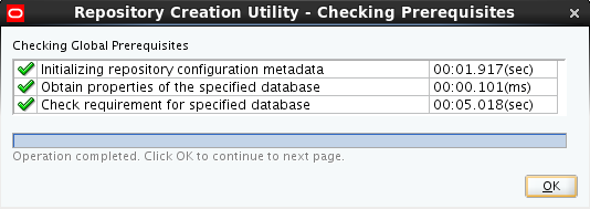

    6. 저장소 생성 유틸리티가 필수 조건을 확인합니다. 확인을 눌러 계속합니다.
      저장소 생성 유틸리티 - 필수 조건 확인
