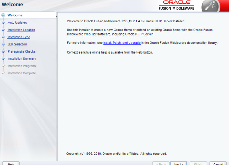

  1. Windows 또는 Linux 설치 프로그램을 실행하여 설치 프로세스를 진행합니다.
    설치 프로그램 실행

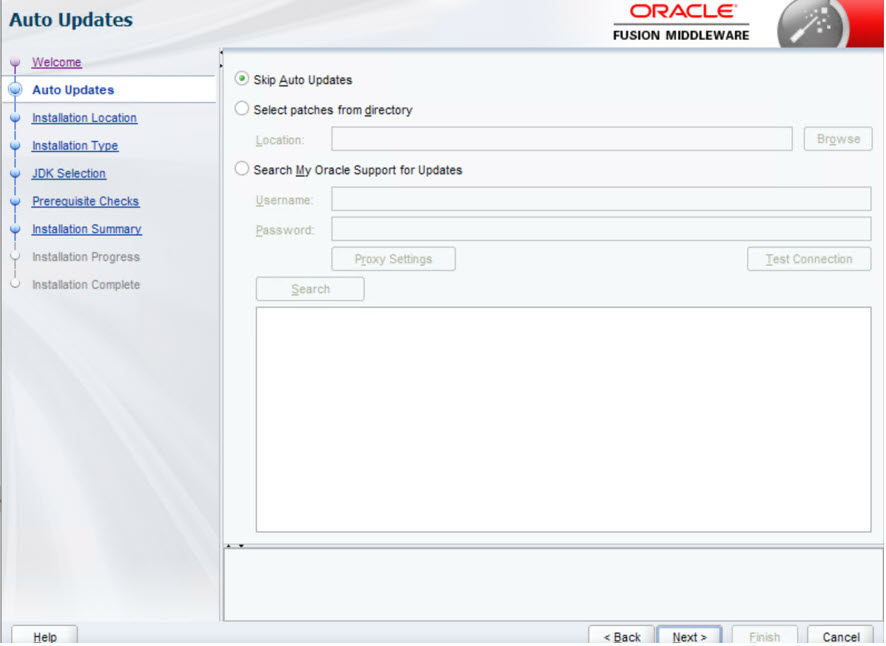

  2. 자동 업데이트 건너뛰기 옵션을 선택한 후 다음을 누릅니다.
    자동 업데이트 건너뛰기

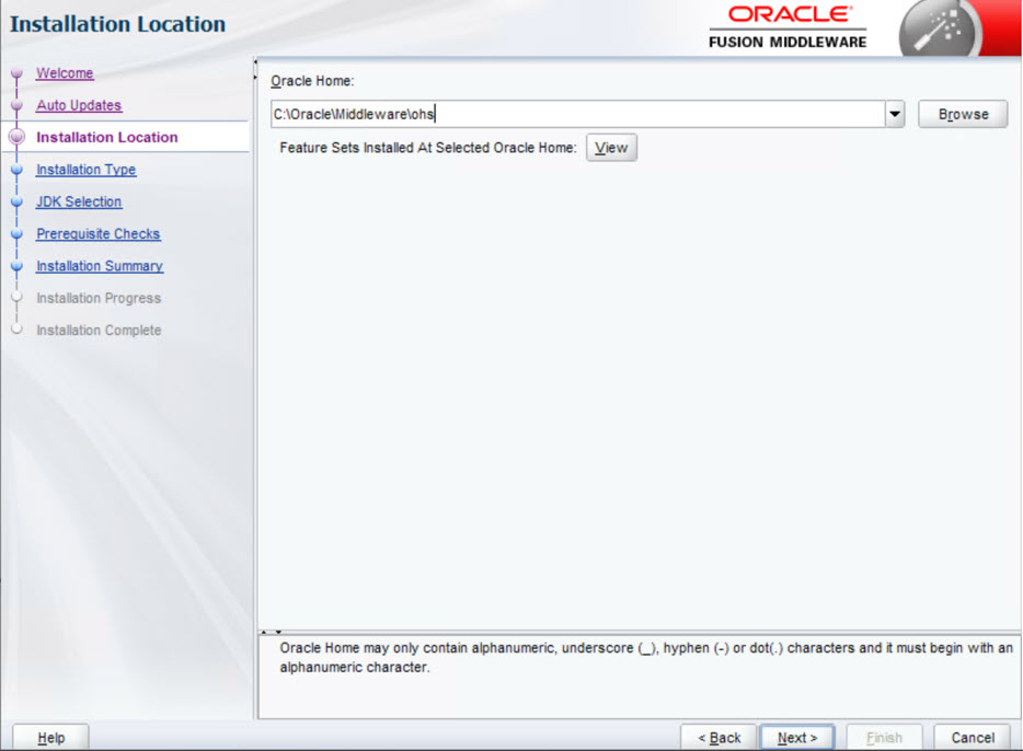

  3. OHS 설치에 사용할 Oracle 홈 디렉토리를 선택합니다. MIDDLEWARE_HOME/ohs여야 합니다.
    Oracle 홈 디렉토리

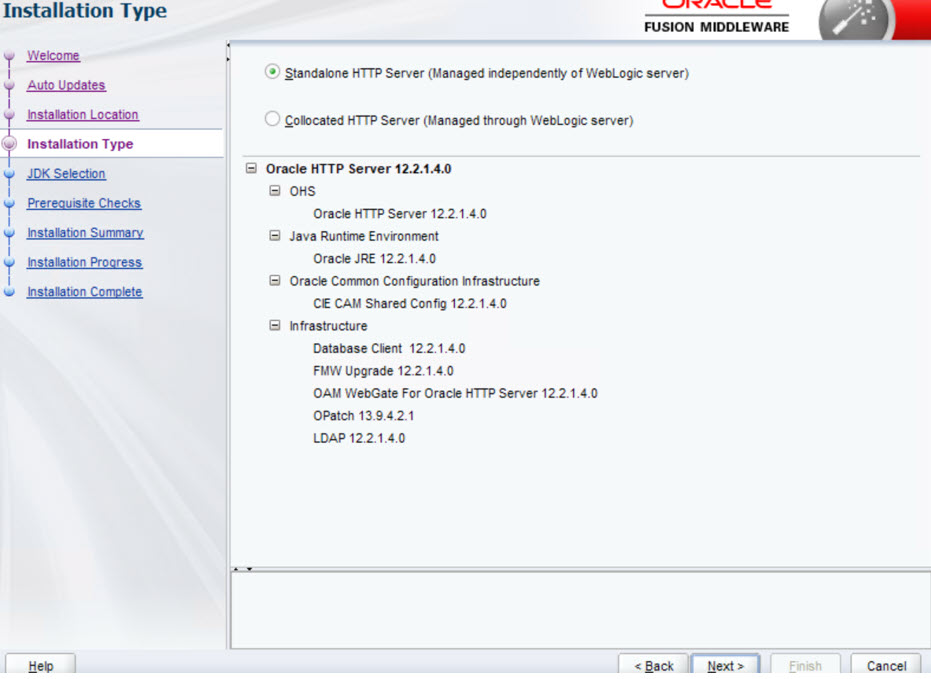

  4. 독립형 HTTP 서버(WebLogic Server와 독립적으로 관리) 옵션을 선택한 후 다음을 눌러 설치를 계속 진행합니다.
    독립형 HTTP 서버 옵션
