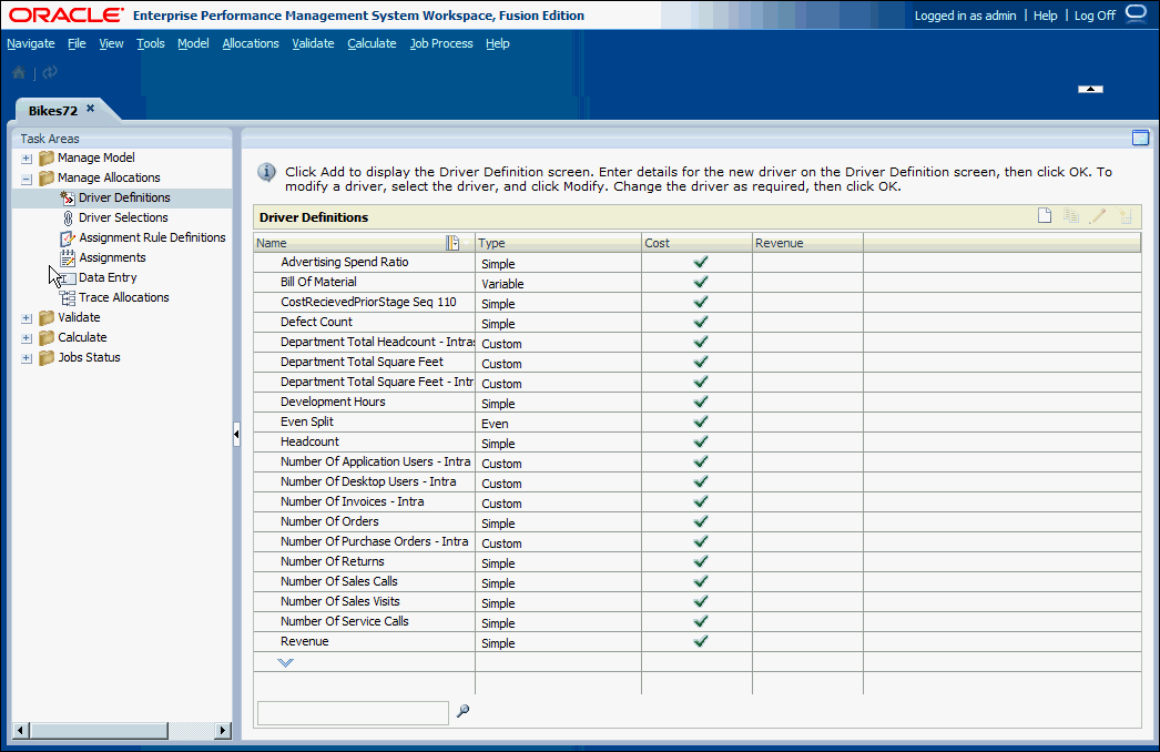

드라이버를 정의하려면 다음을 수행합니다.
태스크 영역에서 할당 관리, 드라이버 정의 순으로 선택합니다.
[드라이버 정의] 화면이 표시됩니다.
![[드라이버 정의] 화면에는 각 드라이버의 이름 및 유형과 비용 드라이버, 수익 드라이버 또는 둘 다인지가 표시됩니다. [드라이버 정의] 화면에는 각 드라이버의 이름 및 유형과 비용 드라이버, 수익 드라이버 또는 둘 다인지가 표시됩니다.](img/driver_definitions.gif)

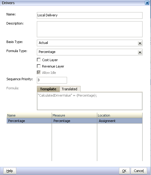

![[드라이버 생성] 대화상자에서 새 드라이버를 생성할 수 있습니다. [드라이버 생성] 대화상자에서 새 드라이버를 생성할 수 있습니다.](img/driver_add.gif)
/, +, @ 기호 등의 특수 문자나 제한된 문자를 드라이버 이름에 사용하지 마십시오. 사용하면 임포트 작업이 실패할 수 있습니다. 최신 제한 사항을 보려면 Oracle Essbase Database Administrator's Guide를 참조하십시오.

실제 - 소스의 "NetCostForAssignment" 값을 사용하여 다운스트림 비용을 할당합니다.
표준 - 사용자가 결정한 표준 비율을 소스 교차의 드라이버에 지정합니다.
드라이버 기준 유형을 참조하십시오.
균등
단순
Percentage
단순 가중치
변수
변수 가중치
고정 및 변수
사용자정의
공식 유형은 선택할 수 있는 변수를 결정합니다. 각 드라이버 유형에 대한 설명은 표준 Profitability 모델에 대한 드라이버 및 공식 정의를 참조하십시오.
사전 정의된 공식을 선택한 경우 [공식] 텍스트 상자의 [공식 템플리트] 탭에 실제 공식이 표시됩니다. 각 요소에 사용할 수 있는 드라이버 측정항목은 [변수 선택]에 나열됩니다.
사용자정의 공식을 선택한 경우 [공식] 텍스트 상자가 비어 있으며 편집할 수 있습니다.

계산 후에는 이 정보가 "IdleCost" 또는 "IdleRevenue" 아래에 보고됩니다.
기본적으로 100이 표시됩니다. 가장 높은 우선순위는 1입니다. 우선순위 시퀀스 드라이버를 참조하십시오.
사용자정의 공식 변수에 사용할 측정항목은 이미 Profitability 애플리케이션 콘솔에 정의되어 있어야 합니다. Oracle Essbase Database Administrator's Guide에 설명된 대로 공식 편집기를 사용하여 공식을 구성합니다.
측정항목 아래에서 공식에 사용할 측정항목을 선택합니다.
위치 아래에서 모델 내의 측정항목 위치를 선택하여 계산 스크립트에서 다음 값을 찾을 수 있도록 합니다.
글로벌 - 이 측정항목 데이터는 현재 POV 멤버로 형성된 교차에서 검색됩니다. 기타 모든 차원에 대한 멤버는 NoMember로 설정됩니다.
대상 - 이 측정항목 데이터는 대상의 교차에서 검색됩니다.
소스 - 이 측정항목 데이터는 소스 단계의 교차에서 검색됩니다.
지정 - 이 측정항목 데이터는 대상 및 소스 단계의 교차에서 검색됩니다.
변수 선택 아래에서 대체 멤버를 선택한 경우 [환산됨] 공식에서 연결된 멤버가 변경됩니다.
드라이버가 [드라이버 정의] 화면의 목록에 추가되고 이름, 공식 유형, 순서 우선순위 및 계층을 표시합니다.
