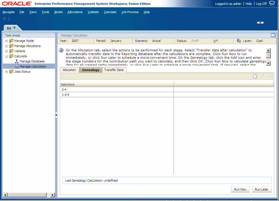

  2. [태스크 영역]에서 계산, 계산 관리 순으로 선택합니다.
  3. 계보 탭을 선택합니다.
    [계산 관리] 화면의 [계보] 탭은 계보 계산에 포함할 단계를 선택하는 데 사용됩니다.

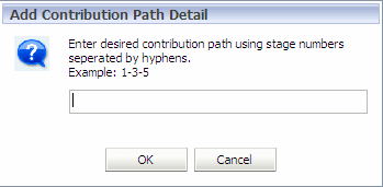

  4. 추가(추가 아이콘)를 눌러 [기여금액 경로 추가] 대화상자를 표시합니다.
    [기여금액 경로 세부정보 추가] 대화상자를 사용하여 필요한 기여금액 경로에 포함할 단계를 입력합니다.
  5. 필요한 기여금액 경로의 단계 이름을 하이픈으로 구분하여 텍스트 상자에 입력하고 확인을 누릅니다.
    기여금액 보고서에 포함할 단계를 선택하는 경우 다음과 같은 제한이 적용됩니다.
    • 단계를 두 개 이상 입력해야 합니다.
    • 적합한 단계 번호를 하이픈으로 구분하여 오름차순으로 입력해야 합니다 예: "1-3-5" 또는 "2-4".
    • 기여금액 경로에 각 단계 번호를 한 번만 입력해야 합니다.
    • 계보 계산에 대해 선택된 첫 번째 단계와 마지막 단계 사이에 최소한 단계가 하나 이상 있어야 합니다. 예를 들어 "2-3"은 부적합한 선택입니다.
    기여금액 경로가 [계보] 탭의 [선택 항목]에 나열됩니다.
    주:
    [마지막 계보 계산] 날짜가 표시됩니다. 해당 계산의 데이터가 저장되고 다음 계보 계산 시까지 사용할 수 있습니다.
