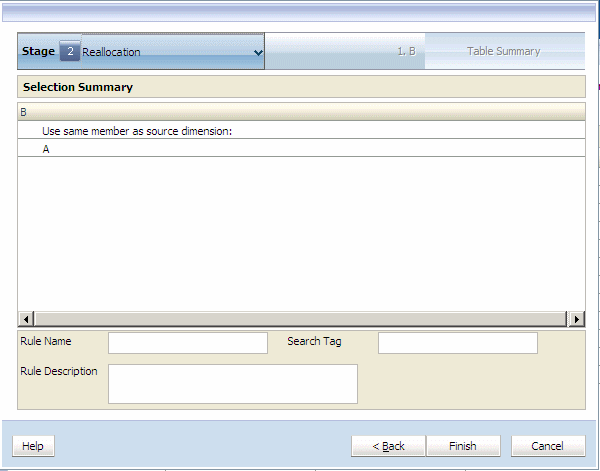

    화면의 [선택 항목] 열이 수정되어 [소스와 같음] 드롭다운 목록을 표시합니다.
    [소스와 같음] 확인란을 사용하여 지정 규칙에 소스 차원과 동일한 멤버를 사용합니다.
  5. 선택에서 지정 규칙의 소스로 사용할 차원을 선택하고 다음을 누릅니다.
    [선택 요약]을 사용하여 지정 규칙 정의를 검토하고 규칙 이름, 검색 및 규칙 설명을 입력합니다.
  6. 완료를 누릅니다.

    교차의 모든 멤버가 선택되면 [대상 선택 요약]이 표시됩니다.
    [지정 규칙 정의 요약] 테이블은 규칙을 보고 규칙 이름, 검색 태그 및 간단한 설명을 입력하는 데 사용됩니다.
  10. 새 규칙에 대해 다음 정보를 입력합니다.
    • 규칙 이름. 규칙 이름에는 최대 80자까지 입력할 수 있습니다.
    • 검색 태그. 검색 태그에는 최대 80자까지 입력할 수 있습니다.
    • 규칙 설명
  11. 완료를 누릅니다.
