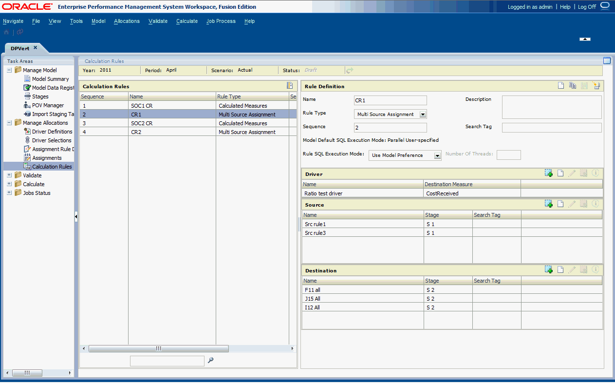

[계산 규칙] 정보 패널은 규칙에 대한 기본 정보를 표시하며, [계산 규칙 정의] 창에서 규칙에 대한 정보를 보기 위한 제어점입니다. 또한 계산 규칙의 정의 및 실행 순서에 대한 제어점입니다.
[계산 규칙] 화면은 다음 3개의 영역으로 구성됩니다.
POV 막대 - 현재 선택한 POV를 표시합니다. 계산 규칙은 각 POV에 고유합니다. POV에 대한 자세한 내용은 상세 Profitability POV 작업을 참조하십시오.
계산 규칙 섹션 - 계산 규칙에 대한 기본 정보를 표시합니다. 기본 정렬(및 기본 사용법)은 계산 규칙 순서 번호에 의해 지정됩니다. 이 창에서 계산 규칙의 순서를 검토하지만 다른 열을 기준으로 정렬 및 필터링하여 검토를 위해 규칙을 격리시킬 수도 있습니다.
규칙 정의 섹션 - [계산 규칙] 창에서 강조 표시된 계산 규칙의 정의를 표시합니다.
