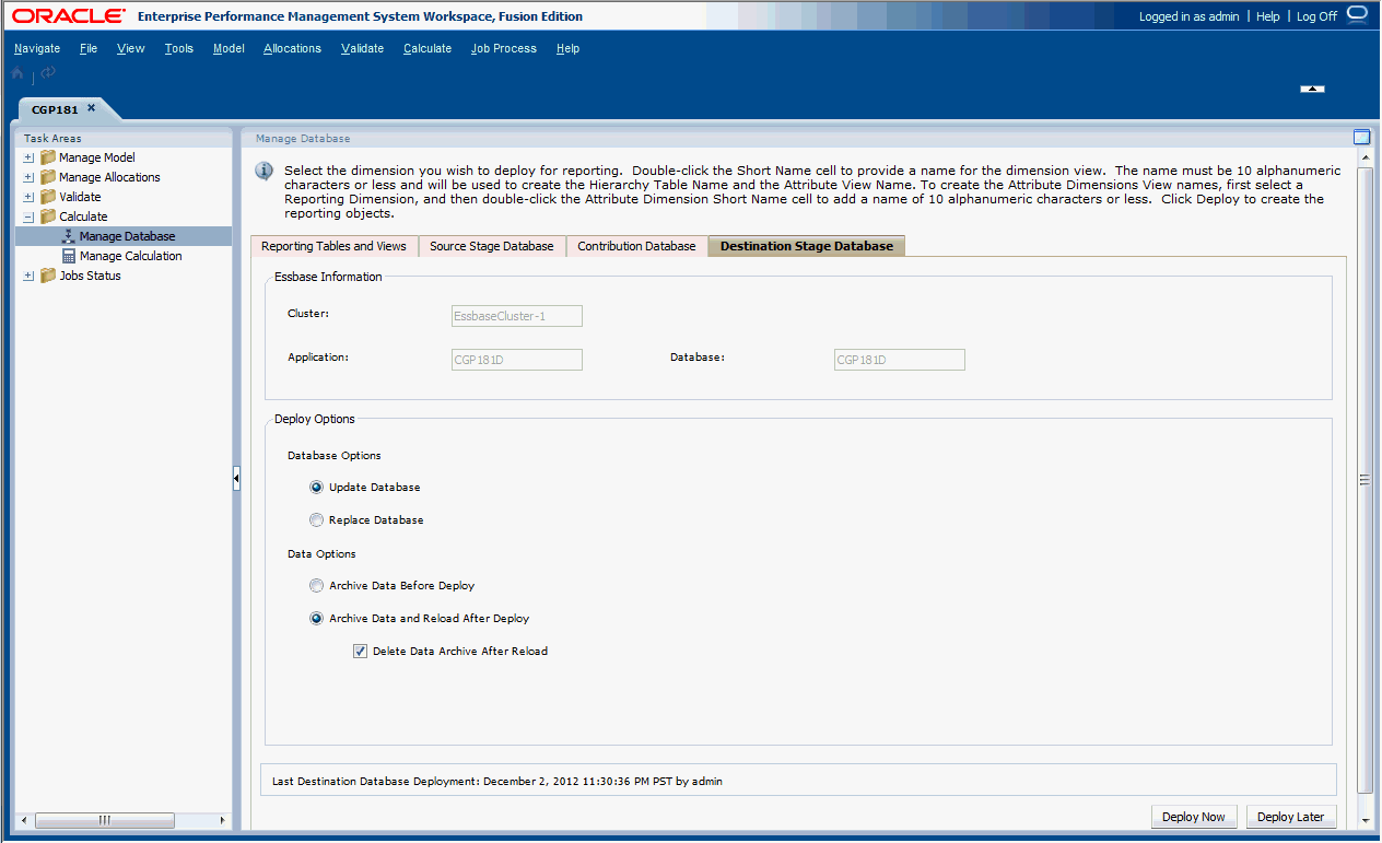

대상 단계 데이터베이스를 배포하려면 다음을 수행합니다.
태스크 영역에서 계산, 데이터베이스 관리 순으로 선택합니다. [대상 단계 데이터베이스] 탭을 선택합니다.
![[데이터베이스 관리] 탭을 사용하여 차원 뷰를 배포할 수 있습니다. [데이터베이스 관리] 탭을 사용하여 차원 뷰를 배포할 수 있습니다.](img/dp_mandb_dest_db_ps3.gif)
클러스터에는 모델이 포함된 Oracle Essbase 데이터베이스 클러스터의 이름이 표시됩니다.
애플리케이션에는 애플리케이션이 배포되는 Essbase 애플리케이션의 이름이 표시됩니다.
데이터베이스에는 애플리케이션이 배포되는 Essbase 데이터베이스의 이름이 표시됩니다.
첫 번째 데이터베이스 배포의 경우 모든 선택이 회색으로 표시됩니다. 이 옵션은 전체 데이터베이스를 처음 생성합니다.
기존 데이터베이스를 다시 배포하려면 새 데이터베이스에서 기존 아티팩트와 등록정보 설정을 유지하고 아웃라인을 변경하여 현재 메타데이터를 반영하려면 데이터베이스 업데이트을 선택합니다.
후속 배포의 경우 데이터베이스 바꾸기를 선택하여 데이터베이스와 애플리케이션을 완전히 제거하고 다시 생성합니다.
기존 데이터를 애플리케이션 데이터베이스 폴더로 내보내려면 배포 전 데이터 아카이브를 선택합니다. ASO 데이터베이스의 경우 레벨 0 데이터만 내보내집니다. 데이터는 항상 기본 형식으로 내보내집니다.
이전에 내보낸 데이터 파일을 사용하여 데이터를 자동으로 Essbase로 다시 가져오려면 배포 후 데이터 아카이브 및 재로드를 선택합니다. ASO 데이터베이스의 경우 규칙 파일이 생성되지 않습니다.
이 옵션은 추가 또는 제거 중인 차원이 없는 경우에만 사용할 수 있습니다. Profitability 애플리케이션 콘솔에서 또는 Oracle Hyperion Profitability and Cost Management에서 스테이지를 추가, 삭제 또는 변경하여 차원을 추가하거나 제거할 수 있습니다.
차원 멤버를 삭제한 후에는 Essbase가 해당 삭제된 멤버를 처리하는 방법에 따라 큐브를 Essbase에 다시 배포하고 데이터를 유지하기 위한 배포 후 데이터 아카이브 및 재로드 옵션이 때때로 작동하지 않을 수 있습니다. 이 문제를 해결하려면 모든 데이터를 익스포트하고, 삭제된 멤버의 데이터를 제거한 다음, 배포 후 데이터 아카이브 및 재로드 옵션을 선택하지 않은 채 큐브를 배포한 후 별도 단계로 데이터를 다시 로드해야 할 수 있습니다.
선택사항: 배포 후 데이터 아카이브 및 재로드가 선택된 경우 재로드 후 데이터 아카이브 삭제를 선택하여 데이터 재로드에 성공한 후에만 아카이브된 데이터를 자동으로 삭제할 수 있습니다.
태스크가 생성될 때 이 옵션이 선택되어 있지 않으면 태스크를 예약할 수 없습니다.
확인 메시지가 나타나 작업이 시작되었음을 알리고 지정된 태스크 플로우 ID를 식별합니다.
모델의 크기와 복잡성에 따라 이 작업에는 상당한 시간이 소요될 수 있습니다.
