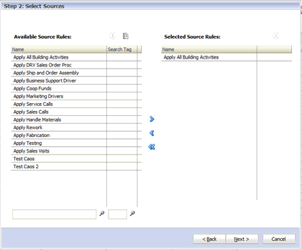

    새 드라이버에 대해 추가할 소스를 선택합니다.
  7. 소스 선택의 사용가능 소스 규칙에서 선택한 드라이버를 적용할 소스 단계 지정 규칙을 선택하고 화살표 키를 사용하여 선택한 소스 규칙 열로 이동합니다.
  8. 선택사항: 정보(정보 아이콘)를 눌러 선택한 단계 규칙에 대한 설명을 표시합니다.
  9. 다음을 누릅니다.

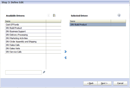

    대량 편집에 사용할 드라이버를 선택합니다.
  10. 편집 정의의 사용가능 드라이버에서 대량 편집에 연결할 드라이버의 이름을 선택합니다. 하나의 드라이버만 선택할 수 있습니다.
  11. 화살표 키를 사용하여 선택한 드라이버를 선택한 드라이버로 이동하고 다음을 누릅니다.

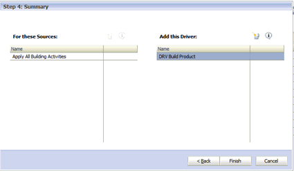

    [대량 편집 요약] 화면이 표시됩니다.
    • 다음 소스의 경우 아래에 선택한 드라이버가 적용되도록 선택한 소스가 표시됩니다.
    • 이 드라이버 추가 아래에 선택한 소스에 적용될 드라이버가 표시됩니다.
    대량 편집기의 [요약] 화면에는 드라이버가 적용되도록 선택한 소스가 표시됩니다.
  12. 완료를 누릅니다.
    선택한 소스 규칙에서 정의한 소스가 선택한 드라이버로 업데이트됩니다.
