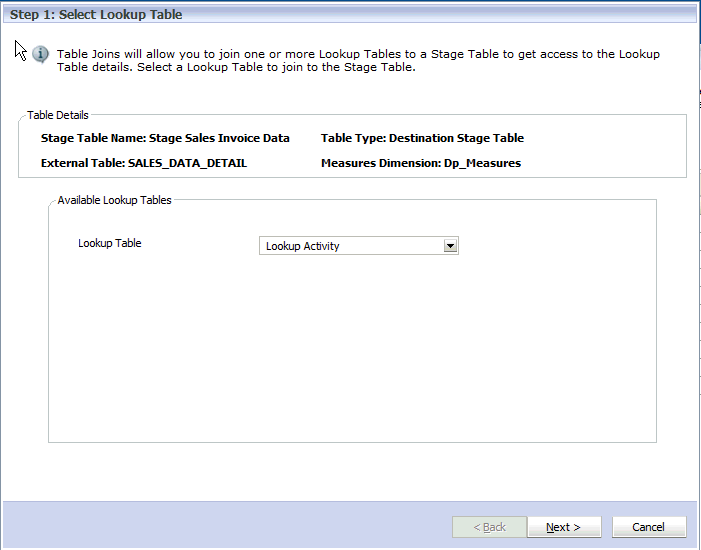

  5. 테이블 조인 생성(테이블 조인 생성 아이콘)을 누릅니다.
    [룩업 테이블] 드롭다운 목록에서 선택한 스테이지 테이블에 조인할 룩업을 선택합니다.
  6. 룩업 테이블 선택 마법사의 사용가능 룩업 테이블 아래에 있는 룩업 테이블 드롭다운 목록에서 선택한 스테이지 테이블에 조인할 룩업 테이블을 선택하고 다음을 누릅니다.
    [스테이지 테이블 및 열]에서 스테이지 테이블을 선택한 다음 [룩업 테이블 및 열] 아래에서 룩업 테이블을 선택합니다.

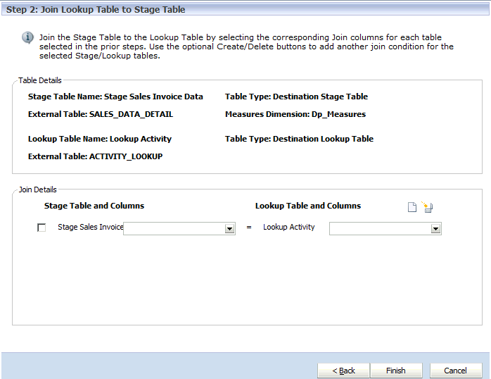

  7. 룩업 테이블을 스테이지 테이블에 조인 마법사의 조인 세부정보에서 새 조건 추가(새 조건 추가 아이콘)를 눌러 스테이지 테이블에 다른 테이블을 추가합니다.
  8. 스테이지 테이블 및 열에서 스테이지 테이블 열을 선택하고 룩업 테이블 및 열에서 룩업 테이블 열을 선택합니다.
  9. 선택사항: 조인 세부정보에서 조인 조건을 선택하고 조건 제거(조건 제거 아이콘)를 눌러 선택한 조건을 제거합니다.
  10. 완료를 누릅니다.
