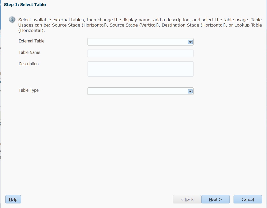

  4. 등록 탭에서 새 테이블 추가.(추가 아이콘)를 누릅니다
    [1단계: 테이블 선택] 마법사가 표시됩니다.
    외부 테이블을 선택하고 새 테이블 이름, 설명 등의 세부정보를 입력한 다음 테이블 유형을 선택합니다
  5. 외부 테이블에서 데이터 소스로 사용할 기존 테이블 또는 뷰의 이름을 선택합니다. 이 목록에는 사용자에게 읽기 또는 쓰기 액세스 권한이 있는 외부 테이블이 모두 표시됩니다.
    이름에 대문자, 숫자 및 "_" 또는 "$"만 사용하는 테이블과 열을 등록합니다. 부적합한 이름을 가진 테이블 또는 열은 선택할 수 없습니다.
  6. 테이블 이름에 등록된 테이블에 대해 사용자에게 친숙한 이름을 입력합니다.
  7. 선택 사항: 테이블의 용도나 콘텐츠에 대한 간단한 설명을 입력합니다.
  8. 테이블 유형에서 등록할 테이블의 테이블 유형과 방향을 선택합니다.
    • 소스 스테이지 테이블 - 가로 방향: 측정항목이 테이블의 개별 열에 저장되며 각 고유 측정항목에 대해 하나의 열이 있습니다.
    • 소스 스테이지 테이블 - 세로 방향: 측정항목이 테이블의 개별 행에 저장되며 하나의 열에 측정항목이 있고 측정항목 차원 열에 측정항목 ID가 있습니다.
    • 대상 스테이지 테이블
    • 소스 룩업 테이블
    • 대상 룩업 테이블
    주:
    사용가능한 룩업 테이블 유형은 등록 탭에서 선택된 측정항목에 따라 달라집니다. 두 개의 별도 측정항목 차원이 등록된 경우 두 가지 테이블 유형 선택을 사용할 수 있습니다(소스 룩업 테이블 및 대상 룩업 테이블).
    동일한 측정항목 차원이 선택된 경우에는 한 가지 테이블 유형 선택만 사용할 수 있습니다(룩업 테이블).
  9. 다음을 누릅니다.

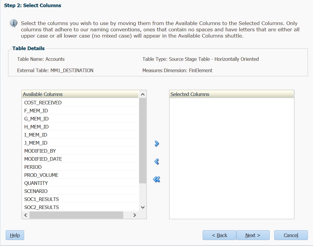

    [2단계: 열 선택] 화면이 표시됩니다.
    [사용 가능한 열] 목록에서 [선택한 열]로 열을 이동하여 사용할 열을 선택하고 [다음]을 누릅니다
  10. 사용가능 열 아래의 테이블에서 최종 테이블에 사용하기 위해 등록할 열을 선택하고 [추가] 화살표(추가 화살표)를 눌러 선택 항목을 선택한 열로 이동합니다.
    목록에서 한 번에 여러 열을 선택할 수 있습니다.
    • 열 범위를 선택하려면 Shift 키를 누르고 범위의 첫 번째 열과 마지막 열을 선택합니다.
    • 여러 열을 임의로 선택하려면 Ctrl 키를 누르고 목록에서 개별 열을 선택합니다.
    주:
  11. 다음을 누릅니다.

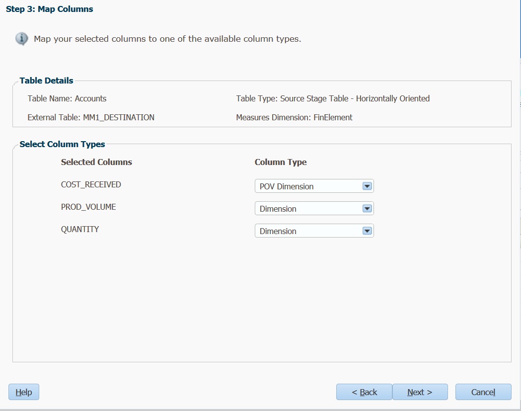

    [3단계: 열 매핑] 화면이 표시되고 선택한 테이블의 세부정보를 표시합니다.
    열 매핑 화면
  12. 열 유형 선택 아래에서 선택한 열을 사용가능 열 유형에 매핑합니다.
    • POV 차원
    • 차원
    • 비관리 차원
    • 측정항목
    • 감사: 최종 수정자
    • 감사: 최종 수정 날짜
  13. 다음을 누릅니다.

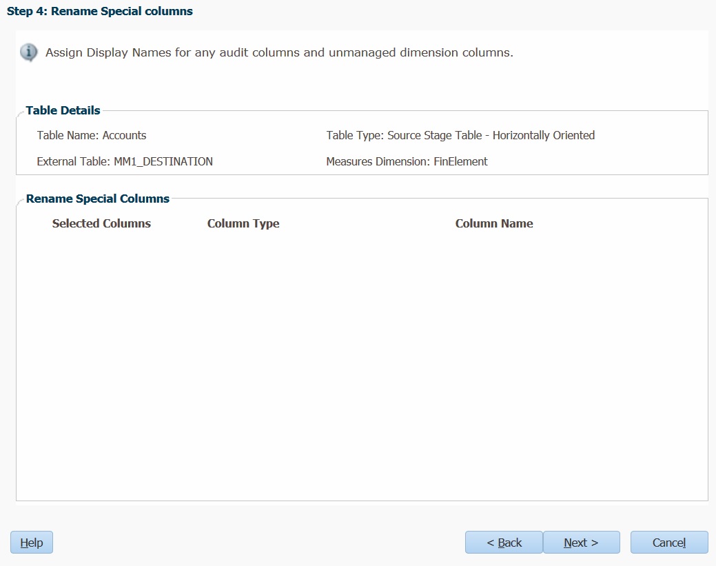

    [4단계: 특수 열 이름 바꾸기] 화면이 표시되어 ID, 날짜, 감사 등과 같은 모든 비관리 및 감사 차원을 보여 줍니다. 비관리 또는 감사 차원이 없는 경우에는 목록이 비어 있습니다.
    특수 열 이름 바꾸기 대화상자
  14. 선택사항: 열 이름에 이전에 선택한 비관리 및 감사 차원과 연계할 사용자에게 친숙한 새 이름을 입력합니다. 이 이름을 통해 차원을 더 쉽게 사용할 수 있습니다.
  15. 다음을 누릅니다.

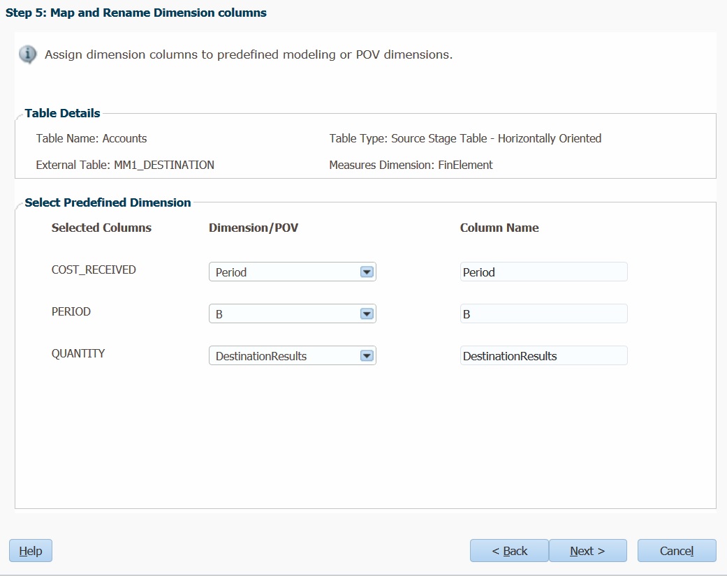

    [5단계: 차원 열 매핑 및 이름 바꾸기] 화면이 표시됩니다.
    차원 매핑 및 이름 바꾸기 화면
  16. 차원/POV에서 관리 POV 또는 관리 차원으로 설정된 모든 열을 기존 차원에 매핑합니다. 선택한 차원/POV가 열 이름 아래에 자동으로 표시됩니다. 필요한 경우 이 값을 변경할 수 있습니다.
  17. 다음을 누릅니다.

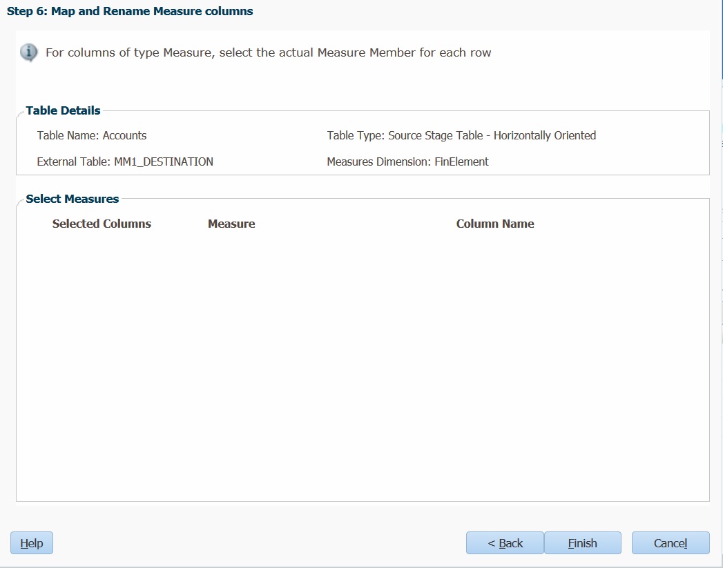

    [6단계: 측정항목 열 매핑 및 이름 바꾸기] 화면이 표시됩니다.
    측정항목 유형 열에 대해 각 행의 실제 측정항목 멤버를 선택합니다.
  18. 측정항목 아래에서 측정항목 유형 열에 대해 각 행의 실제 측정항목 멤버를 선택합니다. 선택한 측정항목이 열 이름 아래에 자동으로 표시됩니다. 필요한 경우 이 값을 변경할 수 있습니다.
  19. 완료를 누릅니다.
    테이블이 등록되고 등록 탭의 등록된 테이블 목록에 표시됩니다.
