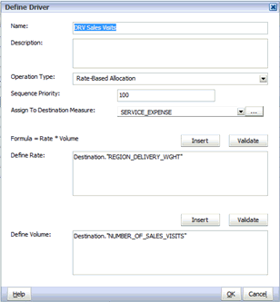

비율 기반(rate-based) 드라이버를 정의하려면 다음을 수행합니다.
[드라이버 정의] 창이 표시됩니다.

[드라이버 정의] 대화상자가 표시됩니다.
![[드라이버 정의] 대화상자를 사용하여 새 비율 기반(Rate-Based) 드라이버를 생성할 수 있습니다. [드라이버 정의] 대화상자를 사용하여 새 비율 기반(Rate-Based) 드라이버를 생성할 수 있습니다.](img/dp_rate_based_driver_add.gif)

(비율 * 볼륨) 공식으로 입력합니다.
실제 비율을 입력하거나 키보드와 [삽입] 버튼을 둘 다 사용하여 공식을 생성할 수 있습니다.
[삽입] 선택기를 사용하려면 다음을 수행합니다.
[사용 가능한 측정항목] 목록이 변경되어 위치 목록의 선택을 반영합니다. 예를 들어 소스를 선택하면 소스 측정항목만 표시됩니다.
