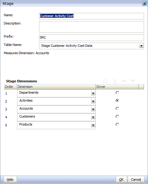

모델 단계는 쉽게 수정할 수 있습니다.
모델 단계를 수정하려면 다음을 수행합니다.
[단계] 창에는 선택한 단계에 대해 다음 정보가 제공됩니다.
단계에는 두 단계의 순서가 표시됩니다.
접두어는 단계가 소스(SRC)인지 또는 대상(DST)인지를 나타냅니다.
이름은 단계의 이름을 표시하며 일반적으로 일반 원장이나 영업 활동과 같이 단계의 비즈니스 기능이나 프로세스를 식별합니다.
테이블 이름은 MDR 테이블에 지정된 표시 이름입니다.
측정항목 차원에는 모델 데이터 등록 중에 단계에 대해 선택된 측정항목 차원이 표시됩니다.
차원에는 단계에 포함된 차원이 표시됩니다.
단계의 드라이버 차원에는 확인 표시가 있습니다.
[단계] 대화상자가 표시됩니다.
![[단계] 대화상자를 사용하여 단계 차원을 수정합니다. [단계] 대화상자를 사용하여 단계 차원을 수정합니다.](img/dp_stage_edit.gif)
이름
설명
접두어
테이블 이름
주:
선택한 단계의 차원을 추가할 때 정의된 소스 측정항목 차원도 소스 단계의 차원 중 하나로 추가해야 합니다. 대상 측정항목 차원은 대상 단계의 정의에 포함하지 마십시오.
