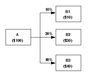

예 2 - 잔존 가치
다음 예에서는 백분율 드라이버를 사용하여 값을 후속 지정에 지정하면 원래 교차에 잔존 가치가 남게 됩니다.
이 그림에서는 그림 뒤의 텍스트에 설명된 대로 잔존 플로우가 있는 지정을 보여 줍니다.
단계 A에는 100달러가 포함되며 백분율 드라이버를 기반으로 단계 B의 교차에 대한 할당이 원래 금액 값의 80%를 차지합니다. 이러한 지정은 원래 금액의 20% 또는 20달러가 지정되지 않은 채로 남아 있다는 것을 의미합니다. 20달러는 IdleCost로 간주됩니다.
