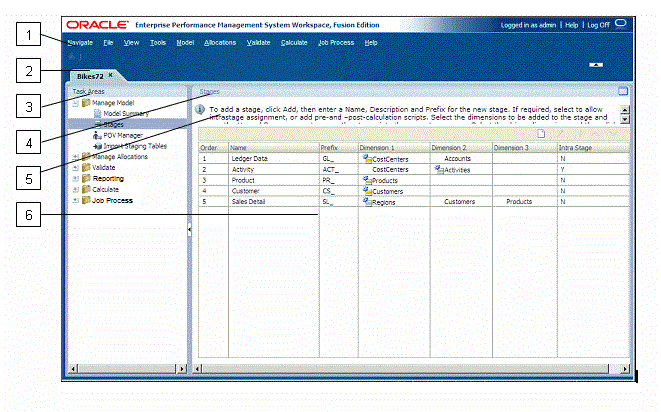

Oracle Hyperion Enterprise Performance Management Workspace에서 액세스하는 Oracle Hyperion Profitability and Cost Management Workspace에는 다음 두 개의 기본 영역이 있습니다.
태스크 영역 창을 사용하여 모델을 빌드, 검증 및 계산하고 결과를 보고하는 데 필요한 프로세스를 탐색합니다.
[콘텐츠] 창을 사용하여 태스크 정보를 보고, 데이터를 입력 또는 수정하고, 모델 및 해당 데이터의 생성 및 유지 관리와 관련된 태스크를 수행합니다.
Profitability and Cost Management 작업 공간에는 다음 항목이 포함되어 있습니다.
창 맨위의 기본 메뉴에는 공통 EPM Workspace 메뉴 옵션(탐색, 파일, 보기 및 툴)과 Profitability and Cost Management 기본 메뉴 옵션(모델, 할당, 검증, 보고, 계산, 작업 프로세스 및 도움말)이 표시됩니다.
[애플리케이션 이름] 탭에는 현재 활성 애플리케이션의 이름이 표시됩니다.
[태스크 영역]을 사용하여 모델 구조를 구성, 수정 및 검증하고 모델을 계산하는 데 필요한 태스크를 선택합니다. 보고서를 생성하거나 모델 전체의 할당 체인을 수행할 수도 있습니다.
주:
[태스크 영역]을 변경할 때 현재 태스크에 있는 POV 선택이 유지됩니다. 이 기능을 사용하면 POV를 다시 선택할 필요 없이 화면 간에 이동할 수 있습니다. POV 선택 상태는 사용자가 변경하고 POV "새로고침" 아이콘을 누를 때까지 동일하게 유지됩니다.
제목 표시줄에는 현재 콘텐츠 창에 표시된 창의 이름이 표시됩니다.
[정보 막대]는 현재 선택된 태스크에 대한 바로가기 지침을 제공합니다.
콘텐츠 창에는 [드라이버 정의]나 [모델 요약]과 같이 현재 선택된 태스크의 화면이 표시됩니다.
