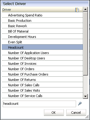

    멤버를 검색하려면 대화상자의 맨아래에 있는 텍스트 상자에 멤버 이름을 입력하고 [검색] 버튼(검색 버튼)을 누릅니다.
    공통 멤버 선택기 대화상자
