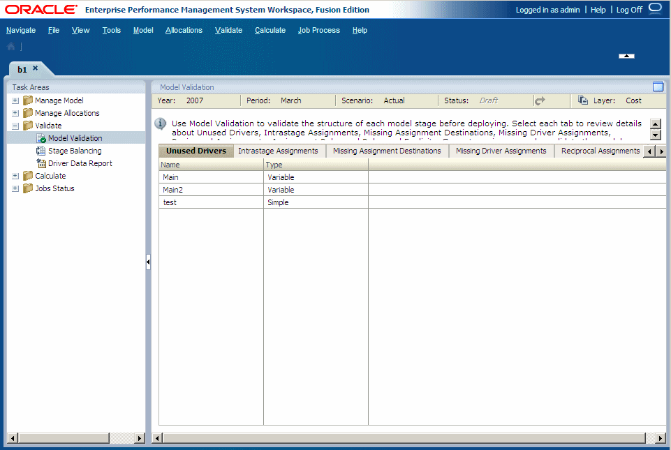

  1. 열린 모델의 태스크 영역에서 검증, 모델 검증 순으로 선택합니다.
    [모델 검증] 화면이 표시됩니다.
    애플리케이션을 배포하기 전에 [모델 검증] 창에서 각 모델 단계의 구조를 검증할 수 있습니다.
  2. 검증할 모델의 POV를 선택하고 이동(이동 버튼)을 누릅니다.
  3. 계층에서 검증 프로세스를 시작할 비용 또는 수익 계층을 선택합니다.
    검증이 완료되면 결과가 반영되도록 화면이 업데이트됩니다.
  4. 선택 사항: 사용하지 않은 드라이버 탭을 선택하여 모델에서 지정되지 않은 드라이버를 보고 이러한 드라이버가 지정의 일부인지 여부를 확인합니다.
