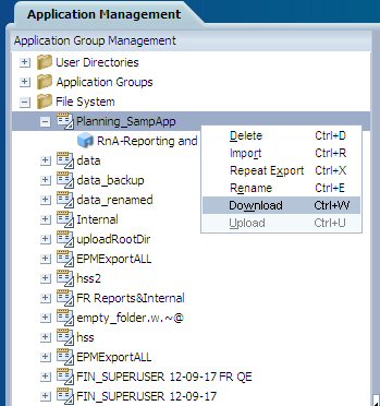

[다운로드] 옵션은 파일 시스템 폴더가 서버의 ZIP 파일인 경우에만 사용할 수 있습니다. 파일 시스템 폴더는 폴더 크기가 2GB보다 작거나 같은 경우에만 익스포트 작업 중에 Oracle Hyperion Enterprise Performance Management System Lifecycle Management에서 압축됩니다. 2GB보다 큰 콘텐츠의 경우 FTP 등의 메커니즘을 사용하여 하나의 환경에서 다른 환경으로 콘텐츠를 이동해야 합니다.
![Planning 파일 시스템 폴더를 마우스 오른쪽 버튼으로 누르고 메뉴에서 [다운로드] 옵션을 선택하여 확장된 파일 시스템 노드 Planning 파일 시스템 폴더를 마우스 오른쪽 버튼으로 누르고 메뉴에서 [다운로드] 옵션을 선택하여 확장된 파일 시스템 노드](img/lcm_download.jpg)
