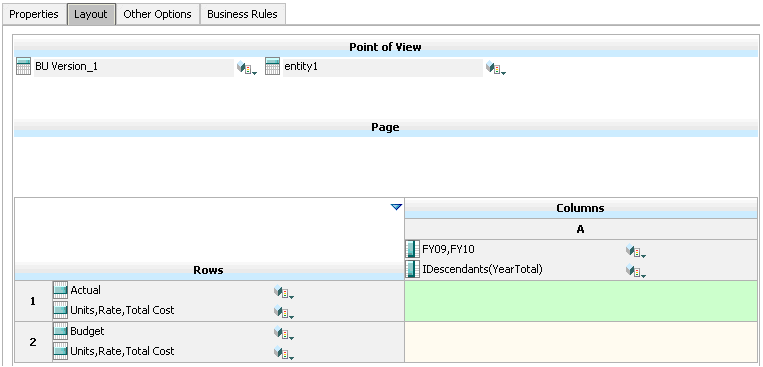

John은 양식을 디자인하고 일부 회사 정책을 적용하는 데이터 검증 규칙을 구현하기 위한 컨설턴트로 Acme, Inc.라는 회사에 고용되었습니다. John은 실제의 Total Cost가 예산 금액을 초과할 경우 Actual 금액에 빨간색으로 플래그를 지정하는 검증 규칙을 구현하라는 요청을 받습니다. 애플리케이션에서 각 연도와 기간에 대해 이 테스트를 반복해야 합니다. John은 다음 그림에 표시된 대로 양식을 디자인하고 교차 차원 멤버를 사용하여 셀 레벨에 데이터 검증 규칙을 추가합니다.
디자인 시 양식 레이아웃:
