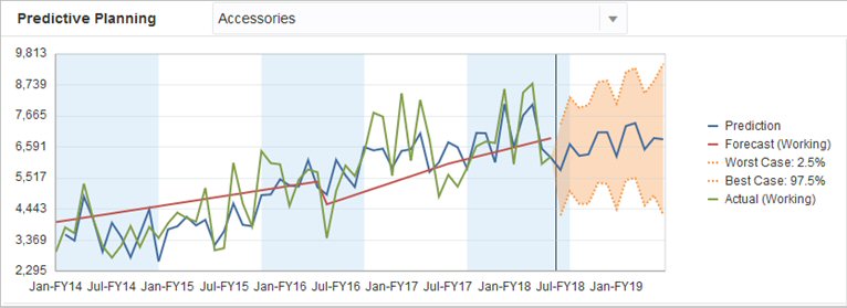

Neste exemplo, você pode ver que a previsão está abaixo da previsão do próximo ano fiscal. Você também pode medir como a previsão se encaixa dentro do intervalo de 95% de confiança de previsão (faixa laranja). Com essas informações, você pode decidir ajustar a previsão para o ano fiscal ou adotar outras ações que minimizem a lacuna de previsão.

Você também pode comparar as predições históricas com as previsões históricas para determinar a precisão de cada uma delas, considerando que as predições tenham sido salvas em um cenário separado. Ao ativar a exibição histórica no gráfico, você pode avaliar até que ponto a previsão (linha vermelha) e as predições (linha azul) divergiram dos valores reais (linha verde) no passado. No caso deste membro, aparentemente a predição tem menor variação que as previsões em relação aos valores atuais.
