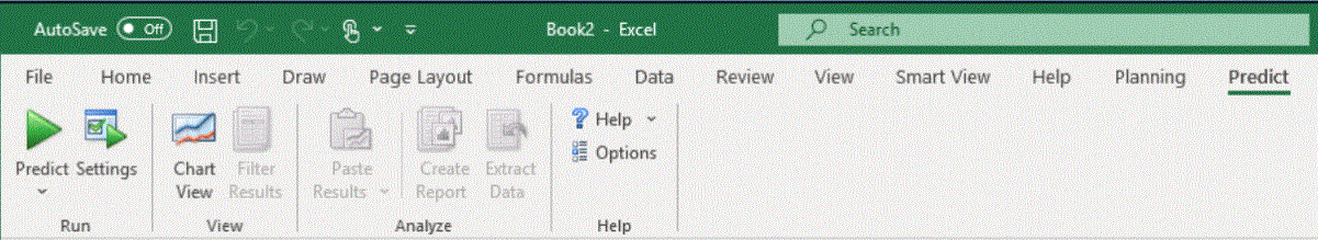

Quando você inicia o Planejamento Preditivo, a faixa de opções do Planejamento Preditivo é adicionada à barra de faixa de opções.
Figura 1-1 Faixa de Opções do Planejamento Preditivo
Os grupos de botões são os seguintes:
Executar — Define as preferências do formulário e executa previsões
Exibir — Filtra resultados, exibe e gerencia exibições de resultados
Analisar — Cola resultados, cria relatórios e extrai dados para a planilha
Ajuda — Exibe a ajuda on-line e informações sobre esta versão do Planejamento Preditivo.

Uma dica de ferramenta identifica cada botão quando você aponta para ele.
