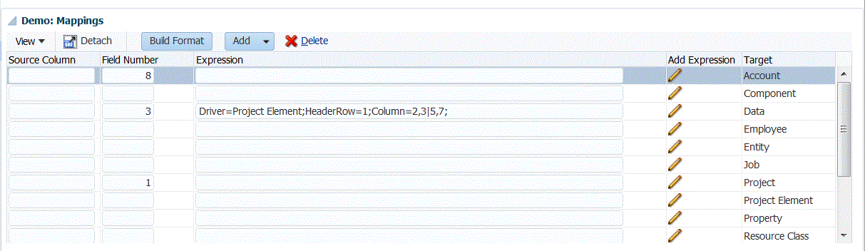

Em Adicionar Mapeamento de Formato de Importação, ao informar um driver, insira os valores da expressão e clique em OK.
Em Dimensão, selecione a dimensão a que a expressão se aplica.
Em
Membro(s), selecione os membros da dimensão. Você também pode navegar e selecionar membros na tela Seletor de Membros.
Em Linha do cabeçalho, selecione a linha de cabeçalho do arquivo para a expressão.
Em Coluna(s), especifique as colunas de dados na expressão. Para usar um intervalo de colunas de DADOS, especifique as colunas usando uma vírgula (,). Para usar um intervalo de colunas de DADOS não contíguas, especifique as colunas usando a barra vertical (|) como delimitador.
