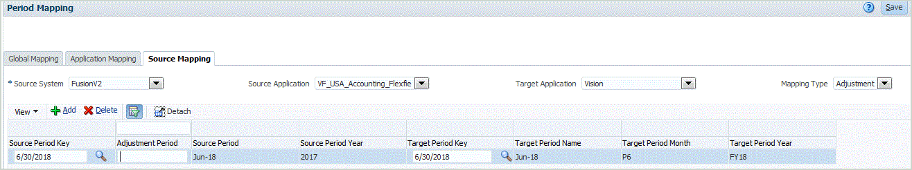

  1. Na guia Configuração, em Configuração de Integração, selecione Mapeamento de Período.
  2. Selecione a guia Mapeamento de Origem.
  3. No Sistema de Origem, selecione o sistema de origem do Oracle General Ledger.
  4. No Aplicativo de Destino, selecione o aplicativo EPM ao qual o ajuste se aplica.
  5. Em Tipo de Mapeamento, selecione Ajuste.
  6. Clique em Adicionar.
  7. Em Chave do Período de Origem, especifique o último dia do mês a ser mapeado no sistema de origem do Oracle General Ledger.
    Use o formato de data com base nas definições da configuração regional da sua regional. Por exemplo, nos Estados Unidos, insira a data usando o formato MM/DD/AA.
    Você também pode clicar em A imagem mostra o botão Pesquisar para procurar a chave do período de origem e selecioná-la.
    Quando você seleciona a Chave do Período de Origem, o FDMEE preenche os campos Período de Origem e Ano do Período de Origem automaticamente.
  8. Em Período de Ajuste, especifique o nome do período de ajuste na origem do Oracle General Ledger.
    Por exemplo, se o período de ajuste no Oracle General Ledger for Adj-Dec-16, insira: Adj-Dec-16 neste campo.
  9. Em Chave do Período de Destino, especifique o último dia do mês a ser mapeado no sistema de destino.
    Você também pode clicar em A imagem mostra o botão Pesquisar para procurar a chave do período de destino e selecioná-la.
    Quando você seleciona a Chave do Período de Destino, o FDMEE preenche os campos Nome do Período de Destino, Mês do Período de Destino e Ano do Período de Destino automaticamente.
    A imagem mostra a guia Mapeamento de Origem no Mapeamento de Período.
  10. Clique em Salvar.

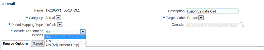

  16. Em Tipo de Mapeamento do Período, selecione o tipo de mapeamento do período para cada regra de dados.
    Opções válidas:
    • Padrão — A Regra de Dados usa a Chave do Período e a Chave do Período Anterior definidas no FDMEE para determinar os períodos do General Ledger de origem mapeados para cada período do FDMEE incluído em uma execução da Regra de Dados.
    • Explícito — A Regra de Dados usa os mapeamentos de período Explícitos definidos no FDMEE para determinar os períodos do General Ledger de origem mapeados para cada período do FDMEE incluído em uma execução da regra de carregamento de dados. Os mapeamentos explícitos de períodos suportam outras origens de dados do Oracle General Ledger em que os períodos não são definidos por datas de início e término.
  17. Em Incluir Período de Ajuste, selecione uma das opções a seguir para processar períodos de ajuste:
    • Não — Os períodos de ajuste não são processados. O sistema processa somente mapeamentos de períodos regulares (conforme configurados para mapeamentos "padrão" e "explícitos"). A opção padrão para processamento de ajustes é Não.
    • Sim — Se a opção Sim for selecionada, o período regular e o período de ajuste serão incluídos. Se o período de ajuste não existir, somente o período de ajuste será processado.
    • Sim (Somente Ajuste) — Se a opção Sim (Somente Ajuste) estiver selecionada, o sistema processará somente o período de ajuste. No entanto, se o período de ajuste não existir, o sistema extrairá o período regular.
      A imagem mostra a Regra de Carregamento de Dados com as opções "Incluir Períodos de Ajuste"
  18. Clique em Salvar.
