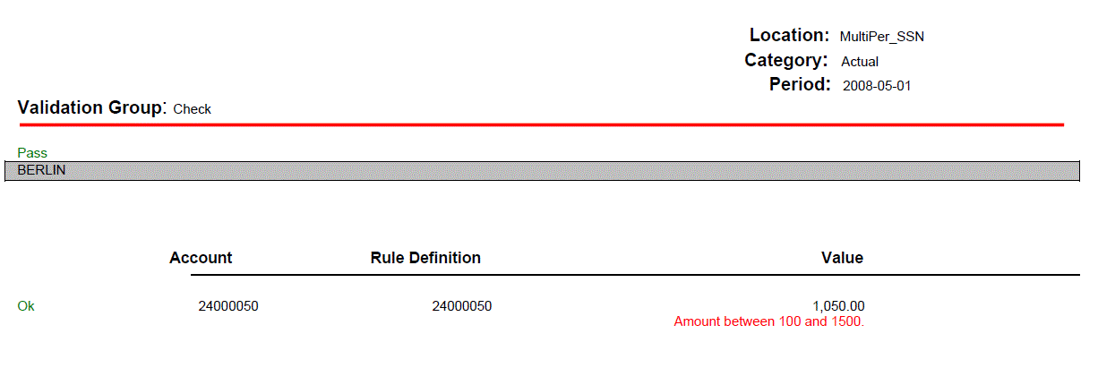

O resultado da execução desse script é mostrado no Relatório de Verificação com Avisos:
