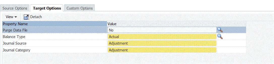

  12. Clique na guia Opções de Destino.
    Ao trabalhar com regras de carregamento de dados, use opções de aplicativo de destino específicas para uma regra de carregamento de dados/local (em vez do aplicativo de destino inteiro).
    A imagem mostra a guia Opção de Destino.
  13. Em Tipo de Saldo, selecione Real.
  14. Em Origem do Diário, insira uma descrição da origem do diário que corresponde à origem do diário definida no Oracle ERP Cloud.
  15. Em Categoria do Diário, insira uma descrição da origem do diário que corresponde à origem do diário definida no Oracle ERP Cloud.
  16. Clique em Salvar.
