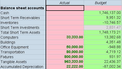

No exemplo a seguir, os estilos da Linha 1 (plano de fundo rosa) e da Coluna 1 (plano de fundo rosa e texto verde negrito) são combinados adicionando um ponto-e-vírgula depois da palavra-chave Style na definição da linha. O exemplo de SuppressColHeaderRepeats mostra um formulário de entrada de dados de exemplo, caso essa sintaxe seja usada.
R1=Blank, CustomheaderStyle: font-weight: bold, CustomHeader: Balance sheet accounts, Style:; Background-color: pink
C1=S#Actual.Y#@CUR, Style: Background-color: pink; color: green;
font-weight: bold
