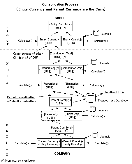

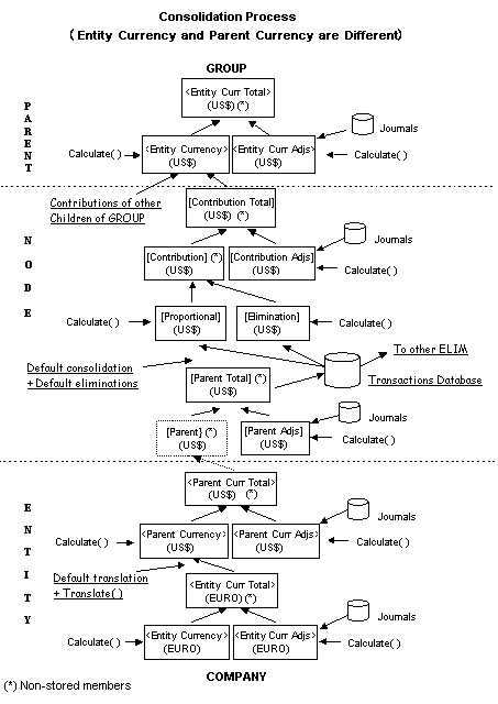

Veja a seguir exemplos do processo de consolidação.
O primeiro exemplo mostra o processo quando a moeda da entidade e a moeda ascendente forem diferentes.
O exemplo a seguir mostra o processo quando a moeda da entidade e a moeda ascendente forem iguais.
Processo de Conversão
A conversão de moeda converte os dados da conta de uma moeda para outra. Os dados na moeda local da entidade filha são convertidos na moeda da entidade pai, usando a taxa de câmbio local.
Você pode inserir taxas de câmbio para entidades de base. Se você inserir taxas de câmbio por entidade, durante a conversão, o sistema utilizará a entidade atual da taxa de conversão direta. Por exemplo, se a taxa de câmbio da entidade for em Euro e se a taxa de câmbio mãe for USD, o sistema utiliza Rate.Euro.USD na entidade que está sendo convertida. Se você não informar as taxas de câmbio por entidade, o sistema calcula a taxa direta a partir da taxa indireta na entidade do momento. Por exemplo, ele inverte o valor armazenado em Rate.USD.Euro para obter a conversão Euro/USD.
Se a taxa de câmbio não for encontrada na entidade atual, o sistema utilizará a taxa direta na entidade None. Se a taxa não for encontrada, o sistema calculará a taxa direta a partir da taxa indireta na entidade None. Por exemplo, o sistema inverte o valor armazenado em Rate.USD.Euro para obter Euro/USD. Consulte o Guia do Administrador do Oracle Hyperion Financial Management.
Depois que a regra de conversão for executada, a dimensão da moeda convertida é armazenada. Através de diários, você pode efetuar ajustes nos valores convertidos de cada moeda.
O total desses dois níveis (dados Convertidos e Ajustados) representa o ponto de partida do processo de consolidação. O processo de conversão não ocorre se a entidade e seu pai tiverem a mesma moeda predefinida. Nesse caso, o sistema passa diretamente ao processo de consolidação.
À medida que os valores da entidade filha se unem aos valores da entidade pai durante a consolidação, o sistema pode armazenar informações de consolidação, tais como Proporção e Eliminação. As informações de Proporção contêm os saldos resultantes da execução de regras de consolidação. Elas também refletem os resultados da consolidação percentual dos valores de base. As informações de Eliminação contêm todos os saldos eliminados resultantes da consolidação, de acordo com as regras de eliminação.
O sistema calcula como agregação os valores de contribuição (antes do ajuste). Continua sendo possível ajustar esse dados através de diários. O sistema executa regras de cálculo para realizar ajustes na contribuição depois que você publicar os diários.
O total dos dados de contribuição (antes dos ajustes) mais os ajustes representa a contribuição da entidade de base para sua entidade pai. O sistema acrescenta a contribuição às contribuições dos outros filhos imediatos da entidade pai para obter os dados consolidados dessa entidade. As agregações no nível de contribuição intermediário não são armazenadas durante o cálculo. Entretanto, os dados consolidados da entidade ascendente são armazenados pelo sistema.
