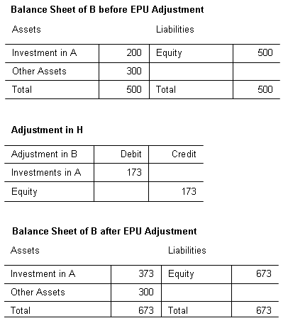

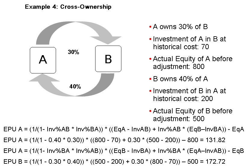

Em casos de propriedade cruzada ou circular, os ajustes do EPU devem ser calculados interativamente ou por meio de uma equação.
Exemplo de propriedade cruzada
Exemplo de ajuste para o proprietário cruzado A.
Exemplo de ajuste para o proprietário cruzado B.
