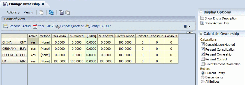

A grade Gerenciar Propriedade exibe uma lista de entidade de acordo com a hierarquia. É possível definir a propriedade de uma entidade pai em entidades filhas atribuindo contas do sistema para a propriedade da entidade parcial, como Propriedade Percentual (conta do sistema POWN) e Consolidação Percentual (conta do sistema PCON). É possível inserir valores compartilhados e especificar métodos de consolidação para as entidades. Consulte Especificação de Informações de Propriedade.

A seguinte figura mostra uma grade de propriedade de exemplo. As linhas mostram a lista de entidades filhas com base na entidade que está sendo usada como pai no ponto de vista. As colunas exibem contas de sistema para as quais você especificar valores.
Figura 7-1 Grade de Propriedade de Gerenciamento de Exemplo
