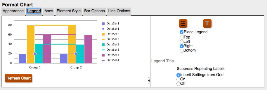

Figura 5-19 Guia Legenda no Mecanismo de Gráfico Original

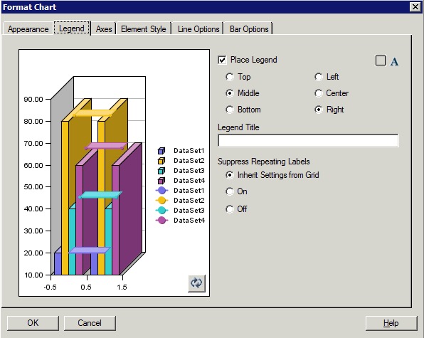

Figura 5-20 Guia Legenda no Mecanismo de Gráfico Atualizado

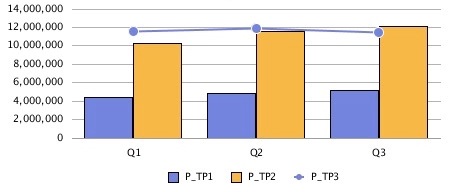

Figura 5-22 Colocar Legenda = Inferior

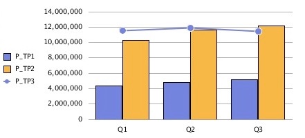

Figura 5-23 Colocar Legenda = Esquerda

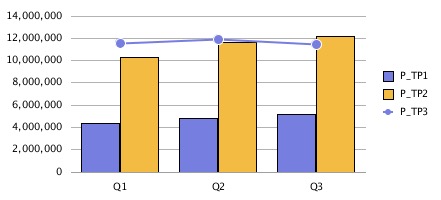

Figura 5-24 Colocar Legenda = Direita
