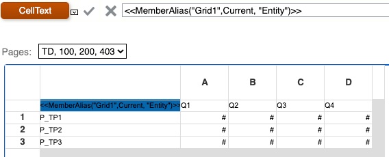

No exemplo a seguir, MemberAlias está no cabeçalho da coluna, acima das dimensões de linha <<MemberAlias("Grid1", Current, "Entity")>>:
