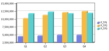

Além das diferenças de funcionalidade e renderização nos componentes específicos da interface gráfica do usuário, existem também diferenças gerais na renderização dos gráficos:
Ajuste de Escala do Eixo Padrão — O ajuste padrão do eixo vertical (sem quaisquer intervalos personalizados especificados) pode variar.
Marcas de Escala do Eixo — As marcas de escala que apareciam nos eixos verticais e horizontais não são mais suportadas.
Largura da Barra Padrão — A largura da barra padrão difere entre os dois mecanismos de gráfico.
Espaçamento das Legendas — O espaçamento dos conjuntos de dados dos elementos de legenda dos gráficos difere entre os dois mecanismos de gráfico.
Figura 5-1 Aparência Geral no Mecanismo de Gráfico Original
Figura 5-2 Aparência Geral no Mecanismo de Gráfico Atualizado
