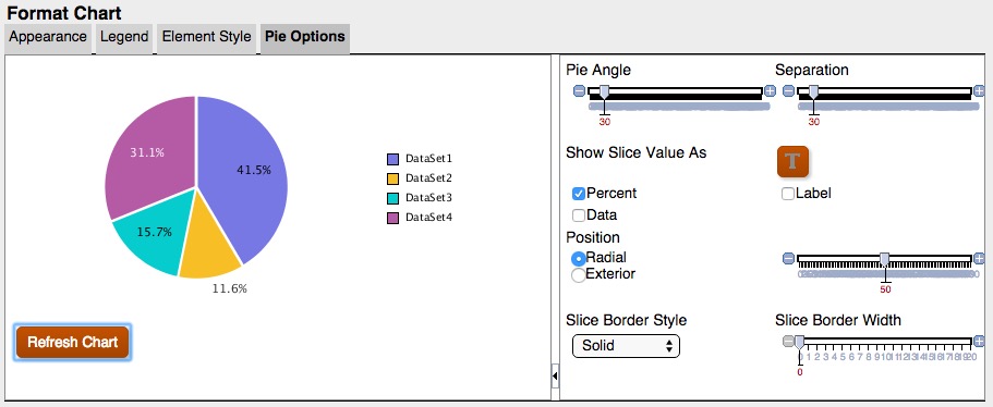

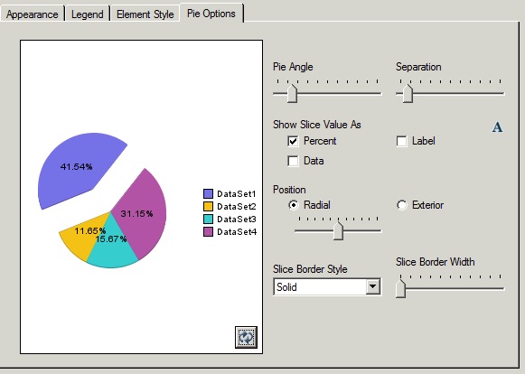

Veja a seguir as diferenças na guia Opções da Pizza da caixa de diálogo Formatar Gráfico:
Separação e Ângulo da Pizza — A renderização difere entre o mecanismo de gráfico original e o mecanismo de gráfico atualizado.
Mostrar Valor da Fatia Como — O mecanismo de gráfico original formata e encaixa os três rótulos caso estejam selecionados. O mecanismo de gráfico atualizado não ajusta a Pizza para encaixe de rótulos; em vez disso, ele cortará os rótulos ou não os exibirá caso não se encaixem no tamanho da Janela de Visualização ou na renderização da saída do gráfico.
Posição — No mecanismo de gráfico atualizado, "radial" ou "exterior" são suportados sem ajustes adicionais.
Com o posicionamento "radial", se o rótulo não se encaixar na fatia, ele será colocado fora dela ou não será exibido de jeito algum.
Estilo da Borda da Fatia — Somente "sólido" é suportado no mecanismo de gráfico atualizado.
Figura 5-48 Guia Opções da Pizza no Mecanismo de Gráfico Original
Figura 5-49 Guia Opções da Pizza no Mecanismo de Gráfico Atualizado
