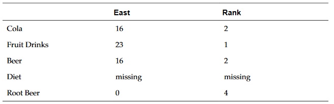

Essa fórmula na coluna B classifica os valores das linhas 1 a 5 na coluna A em ordem decrescente:
Rank([A,1:5], descending)
O resultado pode ser o seguinte:
Quando dois valores forem iguais, eles receberão o mesmo valor de classificação. No exemplo acima, Cola e Cerveja têm o mesmo valor, portanto, a mesma classificação.

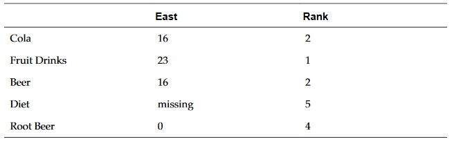

Essa fórmula da coluna B atribui o valor de -1 a qualquer valor não-numérico, de modo que ele possa ser classificado:
Rank([A,1:5].ifNN(-1), descending)
No resultado a seguir, o valor nulo agora possui classificação de 5:

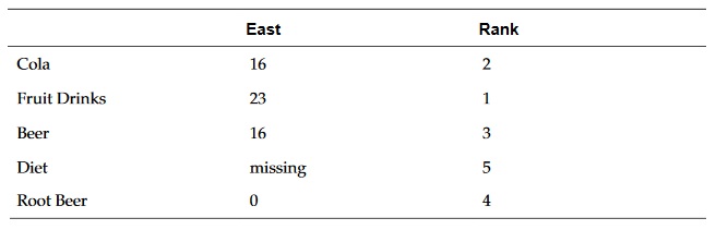

Essa fórmula na coluna B atribui o valor de -1 a qualquer valor não numérico, de forma que ele possa ser classificado, e também indica que cada classificação deve ser exclusiva:
Rank([A,1:5].ifNN(-1), descending, true)
No resultado a seguir, o valor nulo tem agora uma classificação de 5, enquanto Cerveja tem um valor de 3 (embora tenha o mesmo valor de dados que Cola):
