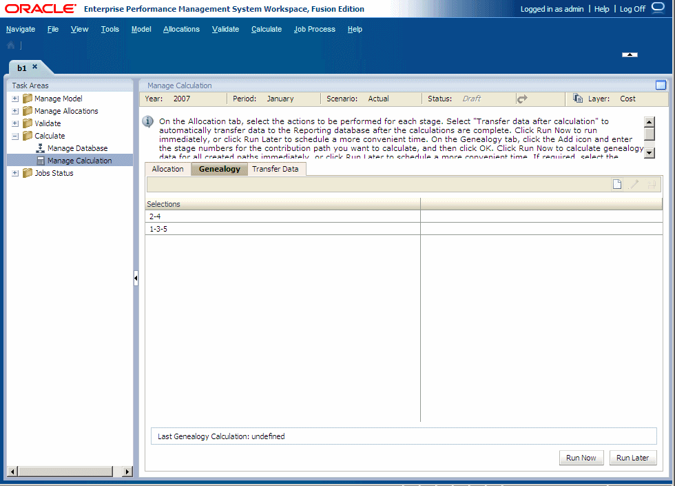

  2. Em Áreas de Tarefas, selecione Calcular e Gerenciar Cálculo.
  3. Selecione a guia Genealogia.
    A guia Genealogia da tela Gerenciar Cálculo é utilizada para selecionar os estágios a serem incluídos no cálculo da genealogia.

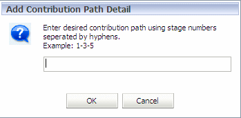

  4. Clique em Adicionar Ícone Adicionar para exibir a caixa de diálogo Adicionar Caminho de Contribuição.
    Use a caixa de diálogo Adicionar Detalhe do Caminho de Contribuição para inserir os estágios que serão incluídos no caminho de contribuição exigido.
  5. Informe os números dos estágios para o caminho de contribuição exigido na caixa de texto, separado por hífens e clique em OK.

    O caminho de contribuição está listado em Seleções na guia Genealogia.
    Nota:
    A data e a hora do Último Cálculo de Genealogia são exibidos. Os dados desse cálculo são salvos e permanecem disponíveis até o próximo cálculo de genealogia.
  6. Selecione uma opção para executar os cálculos:
    • Para agendar a tarefa para ser executada em uma hora conveniente, clique em Executar Depois. Consulte Agendamento de Fluxos de Tarefas.
    • Para executar a operação imediatamente, clique em Executar Agora.
