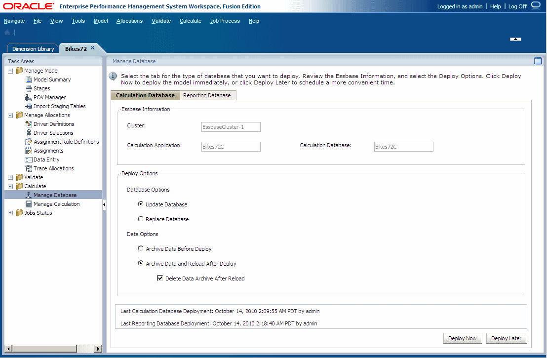

As opções da guia Banco de Dados de Cálculo se aplicam apenas ao banco de dados de cálculo. Um banco de dados de cálculo é criado usando a opção BSO (Block Storage Option) Oracle Essbase para criar o outline de metadados.
Nota:
A geração de relatórios de implantação de cubos falha quando uma dimensão genérica está associada a um tipo de hierarquia dinâmico. Um cubo ASO não pode ter dimensões de atributo associadas a dimensões genéricas dinâmicas.
A Oracle recomenda que, antes de importar dados ou artefatos, você crie um diretório de backup dos seus bancos de dados no Oracle Hyperion Enterprise Performance Management Workspace e no Essbase. Entre em contato com administrador para obter ajuda.
Para a primeira implantação de um banco de dados, você deve selecionar a opção Substituir Banco de Dados para criar um banco de dados totalmente novo. Após a primeira implantação, você pode selecionar opções de implantação para preservar ou restaurar os artefatos e a configuração de propriedade existentes no novo banco de dados.
Os seguintes artefatos podem ser preservados:
Dados do Essbase
Scripts de cálculo gerados pelo sistema e criados pelo usuário
Scripts de relatório
Variáveis de substituição
Arquivos de Regras
Filtros de Segurança
Configurações de banco de dados
Somente para o banco de dados de Cálculo, os dados podem ser exportados usando um desses formatos:
Se houver pelo menos uma dimensão densa com menos de 1.000 membros de dimensão, os dados serão exportados em formato de coluna é gerado e um arquivo de regra. O arquivo de Regras será gerado depois que o novo outline for criado.
Esse Arquivo de Regras especifica o formato dos dados para o Essbase. O arquivo fica localizado na mesma pasta que a pasta de Aplicativo de Banco de Dados do Essbase que contém os dados exportados. O nome do arquivo é formatado como segue:
RMMddxxx.rul
ou RMMddxxx.txt
onde MM
é o mês atual, dd
é o dia atual do mês e xxx
é um identificador exclusivo gerado. O nome do arquivo com a extensão .rul
contém o arquivo de regras e o nome do arquivo com a extensão .txt
contém o arquivo de dados.
Se não houver uma dimensão densa com menos de 1.000 membros de dimensão, os dados são exportados em um arquivo simples.
Antes de reimplantar, o sistema analisará as dimensões e gerará uma mensagem, informando qual opção de exportação será usada. Os erros na implantação são reportados no arquivo hpcm.log
Para instalar os bancos de dados de cálculo:
