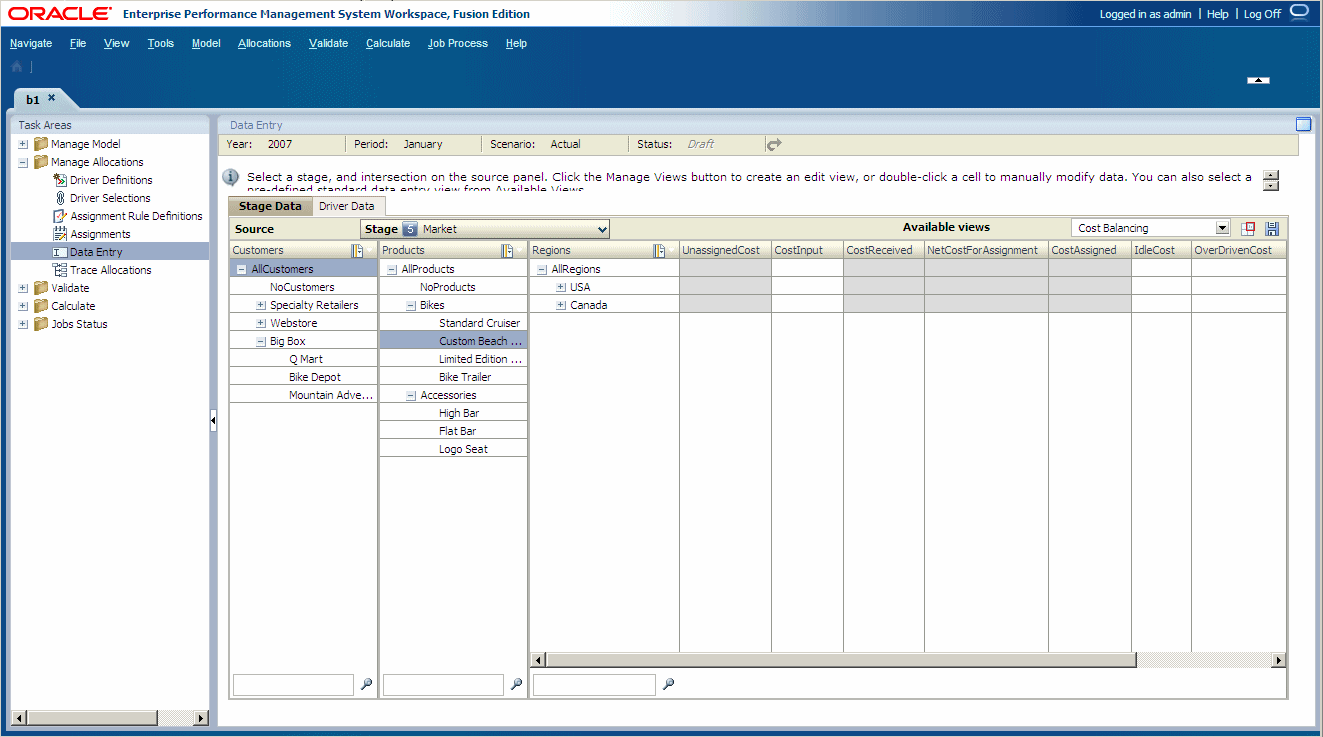

  1. Em um modelo aberto, em Áreas de Tarefas, selecione Gerenciar Alocações e, depois, Entrada de Dados.
    A tela Entrada de Dados é exibida.
    A tela Entrada de Dados é usada para adicionar dados manualmente ou editar dados importados.
  2. Selecione o PDV para os dados a serem modificados e clique em Ir Ícone Ir.
  3. Em Estágio, selecione o estágio de origem.
  4. Na guia Dados do Estágio, clique em Gerenciar Exibições Ícone Gerenciar Exibições.

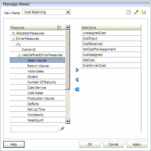

    A caixa de diálogo Gerenciar Exibições é exibida.
    Use a janela Gerenciar Exibições para criar, modificar ou excluir diferentes modos de exibição de edição.
  5. Clique em Adicionar Ícone Adicionar.
    Insira um nome para a nova exibição personalizada e clique em OK.
  6. Na caixa de diálogo Criar Exibição, insira um nome para a nova exibição e clique em OK.
  7. Em Medidas, selecione uma ou mais medidas para serem incluídas nessa exibição e, em seguida, clique em Adicionar Seta Adicionar a fim de movê-las para a lista Seleção.
  8. Execute uma das seguintes ações:
    • Para salvar temporariamente a exibição de edição de modo a usá-la apenas uma vez, clique em Aplicar.
    • Para salvar a exibição de edição para vários usos, clique em OK.
      O nome da nova Exibição de Edição é adicionado à lista de Exibições Disponíveis.
