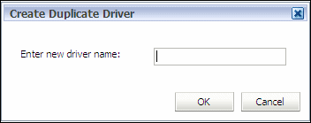

  4. Clique em Criar Driver Duplicado ícone Criar Driver Duplicado.
    Usa a caixa de diálogo Criar Driver Duplicado para inserir o nome do novo driver e, em seguida, clique em OK.
  5. Insira o nome do novo driver e, em seguida, clique em OK.
    O novo driver é adicionado à lista de Definições do Driver e o tipo e as informações do driver são iguais às do driver original.
