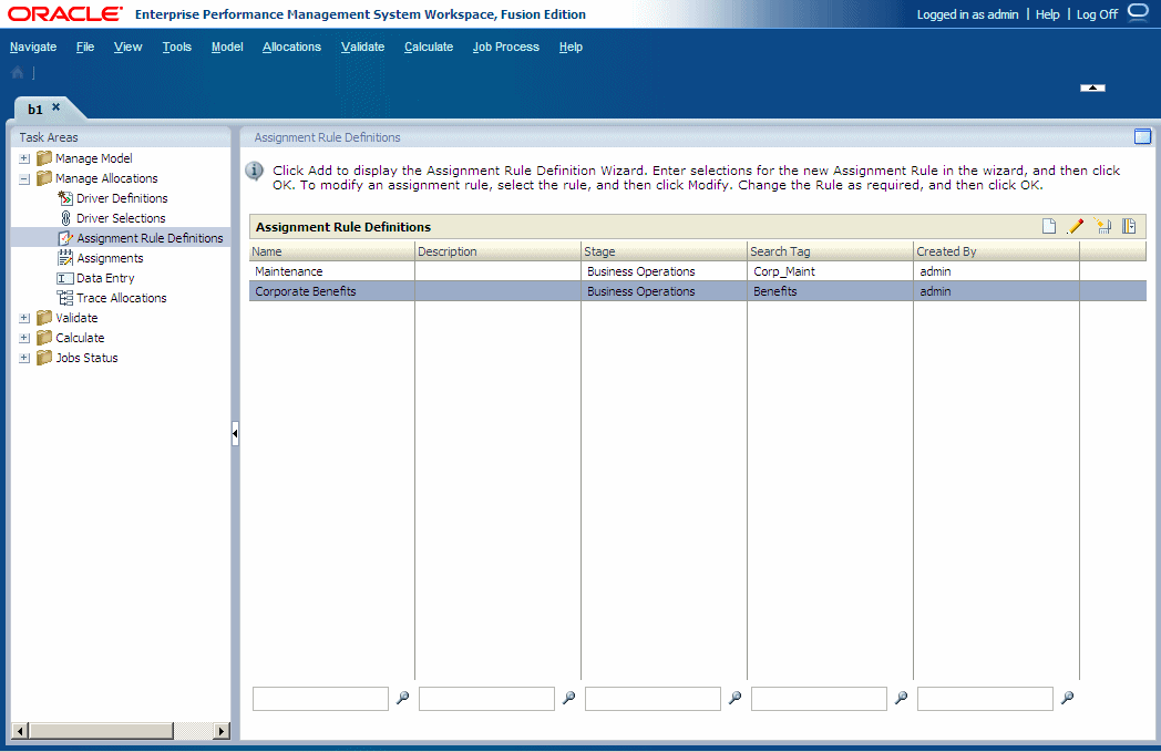

  1. Em um modelo aberto, em Áreas de Tarefas, selecione Gerenciar Alocações e Definições de Regras de Atribuição.
    A tela Definição de Regra de Atribuição é exibida. Ela mostra o Nome e a Descrição de regras de atribuição e o estágio de Destino. A Marca de Pesquisa associada é listada, e o ID do usuário que criou ou modificou a regra de atribuição é mostrado.
    Uso da tela Definição de Regra de Atribuição para criar, gerenciar e exibir regras de atribuição.
  2. Clique em Adicionar Ícone Adicionar
    O assistente de Regras de Atribuição é exibido.

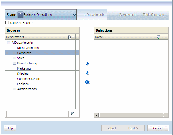

    Utilize o assistente de Definição de Regras de Atribuição para selecionar a interseção das regras de atribuição.
  3. Para a Etapa 1, em Navegador, selecione o primeiro membro da interseção da regra de atribuição.
  4. Clique em Adicionar Seta Adicionar à Lista a fim de mover o membro selecionado para Seleções e, em seguida, clique em Próximo.
  5. Na Etapa 2, em Navegador, selecione o segundo membro da interseção para o Destino da atribuição.
  6. Clique em Adicionar Seta Adicionar à Lista a fim de mover o membro selecionado para Seleções e, em seguida, clique em Próximo. Repita esta etapa para outras dimensões, se necessário.

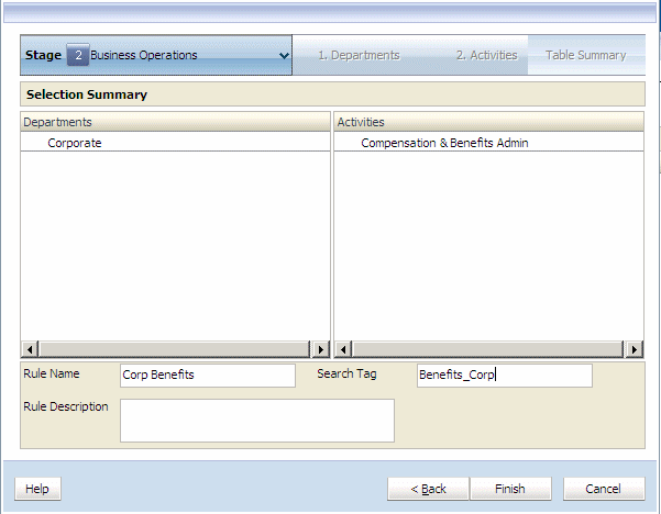

    Quando todos os membros tiverem sido selecionados para a interseção, o Resumo da Seleção de Destino será exibido.
    A tabela Resumo da Definição de Regra é usada para exibir a regra e inserir o Nome da Regra, a Marca de Pesquisa e uma breve descrição.

  8. Insira as seguintes informações para a nova regra:
    • Nome da Regra— O nome da regra pode conter um máximo de 80 caracteres.
    • Marca de Pesquisa—A marca de pesquisa pode conter um máximo de 80 caracteres.
    • Descrição da Regra
  9. Clique em Concluir.
    O Nome da Regra é adicionado à lista de Regras Disponíveis na caixa de diálogo Gerenciamento de Regras de Atribuição.
  10. Verifique se as seleções estão corretas.
  11. Em Nome da Regra, insira um nome para a regra de atribuição, que pode conter no máximo 80 caracteres.
  12. Clique em Concluir.
