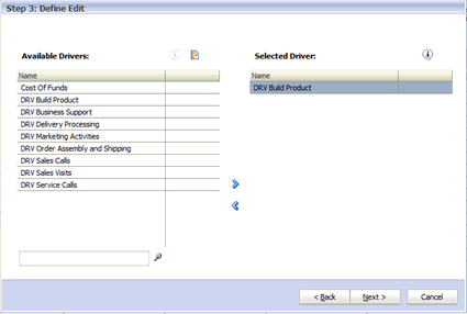

- Em Definir Edição, em Drivers Disponíveis, selecione o nome do driver a ser associado com a edição em alto volume. Somente um driver pode ser selecionado.
- Use a teclas de setas para mover o driver selecionado para Driver Selecionado e depois clique em Próximo.

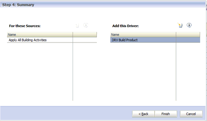

A tela Resumo da Edição em Alto Volume é exibida:
Em Para Essas Origens, as origens selecionadas às quais o driver selecionado será aplicado são exibidas.
Em Adicionar Este Driver, o driver que será aplicado à origem selecionada é exibido.
- Clique em Concluir.
As origens definidas de acordo com a seleção de regras de origem são atualizadas com o driver selecionado.
