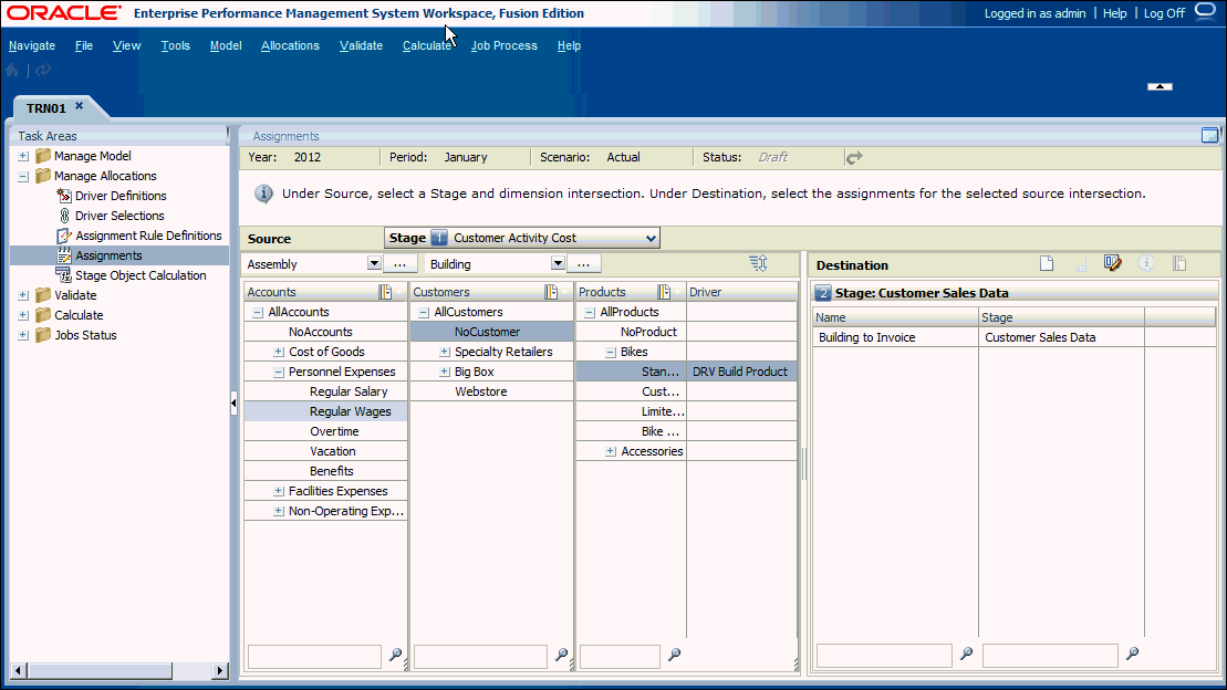

Para criar atribuições:
Áreas de Tarefas, selecione Gerenciar Alocações e, em seguida, Atribuições.

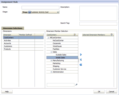

As duas primeiras dimensões do estágio de origem são exibidos diretamente acima das dimensões exibidas, enquanto as últimas três dimensões para o estágio de origem são exibidos com listas completas de membros.
Nota:
Para encontrar um membro em uma hierarquia, digite o nome do membro na caixa de texto no fim da coluna e clique em Pesquisar.
Use as teclas de seta para mover as dimensões para cima ou para baixo na sequência desejada e, em seguida, clique em OK. Para reverter para a sequência original, clique em Usar Ordem Padrão.
Insira o nome exato do item exigido, ou use um asterisco (*) à direita como curinga para selecionar um intervalo de itens ou um ponto de interrogação (?) à direita para selecionar um único caractere. Por exemplo, para localizar todas as regras de atribuição de destino com nomes que comecem com a letra "M", informe "M*" no campo Nome. A inserção do asterisco antes da letra (por exemplo, "*M"), não funciona.
Em Nome, insira o nome da nova regra de atribuição.
Em Estágio, selecione o estágio.
Opcional: em Descrição, insira uma breve descrição do objetivo ou do conteúdo a nova regra de atribuição.
opcional: insira uma Marca de Pesquisa para ajudá-lo a localizar a regra de atribuição mais tarde.

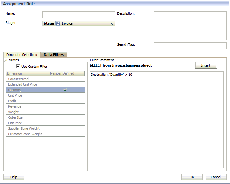

A guia Filtros de Dados é exibida.
A Instrução do Filtro é exibida no painel direito. Por exemplo, SELECIONE de Zona do Cliente Peso.
Em Operação, selecione o tipo de operação a ser usado, por exemplo, <, >, Igual a, Diferente de.
Em Valor, clique duas vezes no campo que informa o valor apropriado.
Em Condição, clique duas vezes no campo para selecionar OR ou AND na lista suspensa para acrescentar novas instruções de filtro.

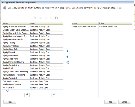

A coluna Destino é preenchida com os conjuntos do estágio selecionado.
