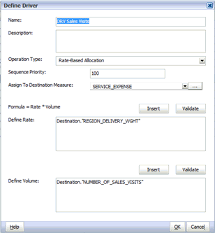

Como definir drivers baseados em taxa:
A janela Definições de Driver é exibida.
A caixa de diálogo Definir Driver é exibida.
Cuidado:
Não use caracteres restritos ou especiais no nome do driver, como /, + ou @ porque essa ação pode fazer com que operações importantes falhem. Consulte o Oracle Essbase Database Administrator's Guide para ver as restrições mais recentes.
Nota:
Se as medidas de Pesquisa forem selecionadas para Atribuir para Medida de Destino, um erro de validação aparecerá na guia Drivers na Validação do Modelo.
(Taxa * Volume).
Você pode inserir a taxa real ou pode criar uma fórmula usando o teclado e o botão Inserir.
Para usar o Seletor Inserir:
A lista de Medidas Disponíveis é alterada para refletir sua escolha da lista do local. Por exemplo, se você selecionou Origem, somente, medidas de origem são exibidas.
Use o Menu de Contexto
para filtrar ou modificar a exibição dos membros.
Nota:
O filtro e a classificação só ficam disponíveis quando a Exibição em Grade é selecionada.
A fórmula do driver SQL é validada e uma mensagem de êxito é exibida. Trate os erros antes de continuar.
(Taxa * Volume).
Você pode inserir um volume específico ou pode criar uma fórmula usando o teclado e o botão Inserir.
A lista de Medidas Disponíveis é alterada para refletir sua escolha da lista suspensa do local. Por exemplo, se você selecionou Origem, somente, medidas de origem são exibidas.
para filtrar ou modificar a exibição de membros.
Nota:
