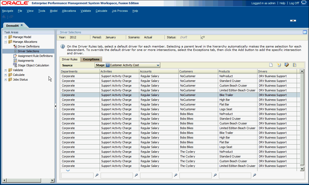

  2. Em um modelo aberto, em Áreas de Tarefas, selecione Gerenciar Alocações e, em seguida, Seleções de Drivers.
  3. Selecione o PDV e clique em Ir Ícone Ir.
  4. Selecione a guia Exceções.
    Em origem, o estágio de origem é exibido.
    A guia Exceções é usada para selecionar um driver para uma única interseção.
