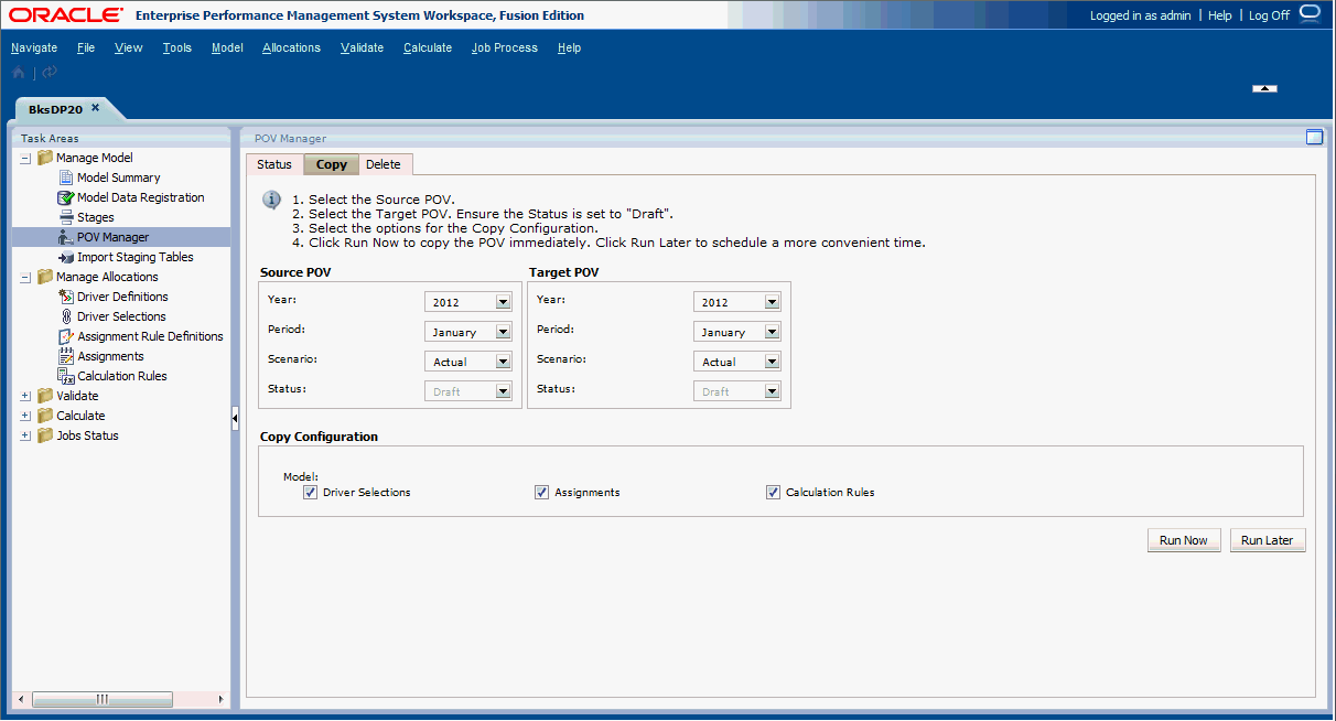

  3. No Gerenciador de PDVs, selecione a guia Copiar.
    Use a tela Cópia de PDV para selecionar uma origem e um destino da cópia do PDV, e para selecionar os dados que deseja copiar.
  4. Em PDV de Origem, selecione o PDV que deseja copiar.
    Nota:
    O Status para a Origem é definido automaticamente para o status atribuído a esse PDV e não pode ser modificado nessa tela.
  5. Em PDV de Destino, selecione o PDV que será o destino do PDV copiado.
    Cuidado:
    O PDV de Destino deve existir como um PDV válido com o status de "Rascunho" na guia Status da tela Gerenciador de PDV; do contrário, a operação de cópia não será iniciada.
  6. Em Copiar Configuração, selecione os elementos do PDV a serem copiados:
    Em Modelo, selecione Seleções de Driver, Atribuições, Regras de Cálculo, ou todas as opções. Essas opções permitem controlar as informações necessárias para o novo PDV.
  7. Execute uma das seguintes tarefas:
    • Clique em Executar Depois para agendar uma data e hora para copiar o PDV.
      Nota:
      Se essa opção não estiver selecionada quando a tarefa for criada, você não poderá agendar a tarefa.
    • Clique em Executar Agora para copiar o PDV imediatamente.
      Uma mensagem de confirmação indica que o job começou e identifica o ID do fluxo de tarefas atribuído. Selecione Status dos Jobs e, em seguida, Pesquisar Tarefa para monitorar o andamento da operação de cópia. Consulte Biblioteca de Jobs.
      Cuidado:
      Dependendo do tamanho e da complexidade do modelo, essa operação pode levar um tempo significativo.
  8. Quando a cópia for concluída, examine as informações copiadas no PDV de destino.
