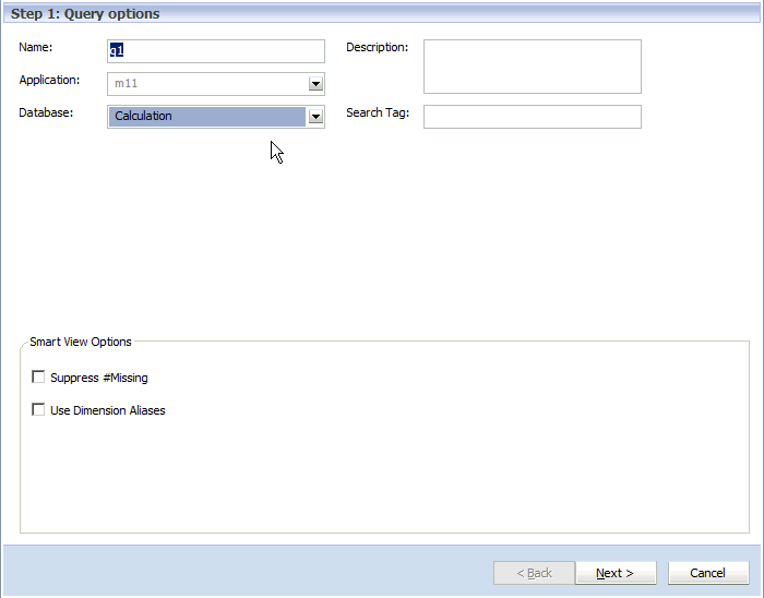

Você pode editar consultas personalizadas.
Para editar consultas:
A tela Gerenciar Consultas é exibida, mostrando todas as consultas existentes de todos os aplicativos para os quais o usuário é provisionado como um administrador ou usuário avançado.
Nome da consulta
Opcional: Descrição da consulta
Selecione outro Banco de Dados a ser utilizado na consulta na lista suspensa:
Cálculo (BSO)
Relatórios (ASO)
Opcional: Informe uma Marca de Pesquisa descritiva para ser utilizada para classificar consultas na tela principal de Consultas do Smart View.
Nota:
Não é possível modificar o Tipo de Consulta ou as Opções de Consulta. Para alterar o Tipo, crie uma nova consulta.
Se você selecionar Suprimir #Missing, a opção do Smart View é definida apenas para a primeira execução de consulta, não para todas. Para definir a opção para drills subsequentes conjunto nos dados, defina a opção manualmente no Smart View.
A seleção de Suprimir sem #Valor em uma definição de consulta retorna o erro "Não é possível executar a operação de exibição do cubo" quando você executa a consulta. Se você desmarcar essa opção, a consulta será executada e você verá os dados com as linhas de dados ausentes.

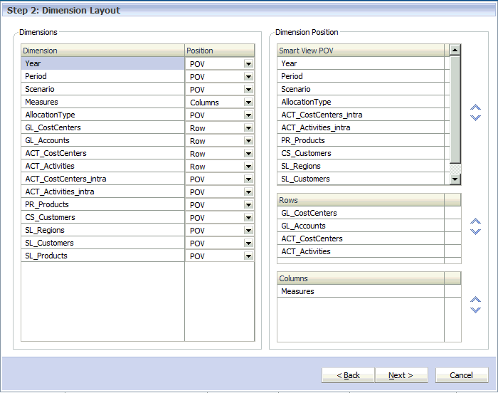

Etapa 2 - A tela do Layout da Dimensão é exibida.
PDV do Smart View
Linhas
Colunas
Por padrão, todas as dimensões no aplicativo são exibidas e as seleções são definidas como padrões que são apropriados para o tipo de consulta que você está criando.
Por exemplo, se você selecionar medidas de estágio, as dimensões desse determinado estágio serão exibidas na seção Linhas e o principal membro da primeira hierarquia é pré-selecionado para cada dimensão de estágio. As outras dimensões são colocadas na seção de PDV do Smart View e o membro "NoMember" de cada estágio é selecionado.

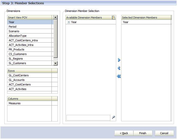

Etapa 3 - As Seleções de Membros são exibidas. Todas as dimensões do PDV, Linhas e Colunas do Smart View são exibidas na ordem definida na tela do Layout da Dimensão. Use as setas para mover para cima ou para baixo na lista.
A lista exibe todos os membros da dimensão, incluindo hierarquias e o membro NoMember alternativos. Porque não há restrições de nível, hierarquia alternativa, membro compartilhado base, qualquer membro pode ser selecionado.
Use a tecla Ctrl para selecionar várias dimensões, ou a tecla Shift para selecionar o primeiro e o último membros em um intervalo.
A consulta modificada é salva e estará disponível na tela Gerenciar Consultas.
