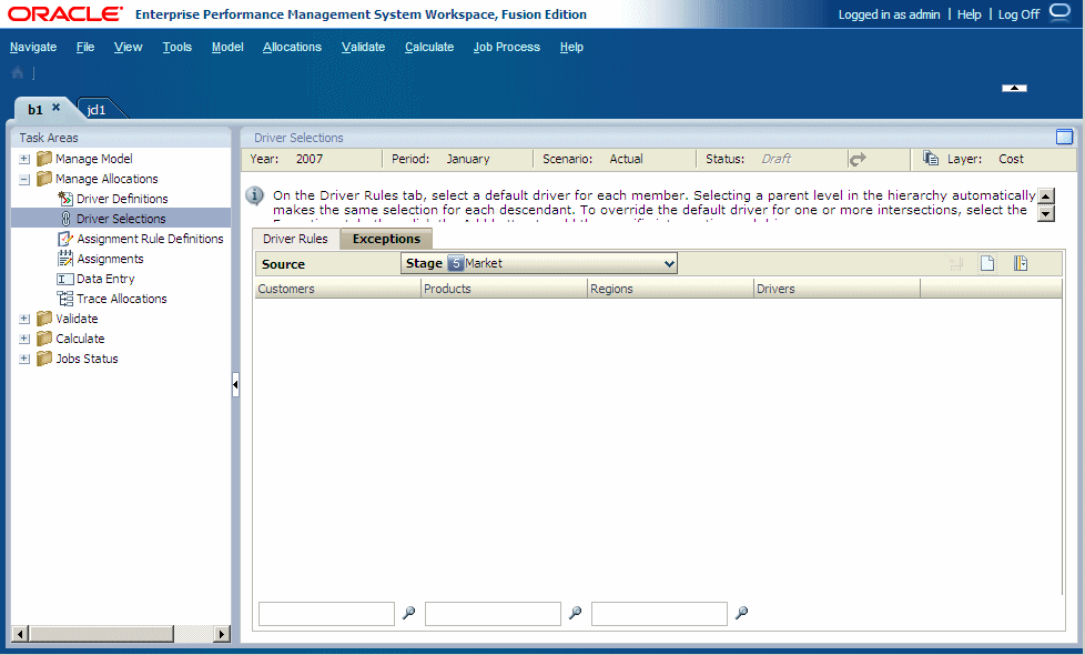

Para selecionar um driver para uma única interseção:
  1. Em um modelo aberto, em Áreas de Tarefas, selecione Gerenciar Alocações e, em seguida, Seleções de Drivers.
  2. Selecione o PDV e a Camada e clique em Ir Ícone Ir.
  3. Selecione Exceções.
    A guia Exceções é usada para selecionar um driver para uma única interseção.
  4. Em Estágio, selecione o estágio de modelo que contém a interseção.
  5. Opcional: na guia Exceções, clique em Seletor de Membros Seletor de Membros para filtrar a lista de dimensões disponíveis:

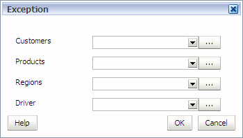

  6. Clique em Adicionar Ícone Adicionar.
    A caixa de diálogo Exceção de Driver permite selecionar a interseção e o driver específicos da exceção.
  7. Para cada dimensão listada na caixa de diálogo Exceção, clique no Seletor Ícone Seletor e selecione os membros necessários para a intersecção específica à qual precisa aplicar o driver da exceção.
  8. Clique em OK quando todos os membros da interseção tiverem sido selecionados.
  9. Em Drivers, selecione o driver de exceção para a interseção.
  10. Clique em OK.
