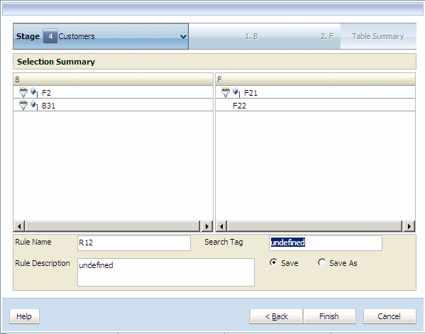

    Repita esta etapa para outras dimensões, se necessário. Quando todos os membros tiverem sido selecionados para a interseção, o Resumo da Seleção de Destino será exibido.
    Verifique as modificações na regra de atribuição. Você pode salvar a regra de atribuição com seu nome original ou clicar em Salvar Como para atribuir outro nome à regra de atribuição para criar uma nova regra.
  6. Verifique as modificações na regra de atribuição.
  7. Opcional: para salvar as modificações na regra de atribuição existente utilizando o mesmo nome de regra, clique em Salvar, insira uma Marca de Pesquisa e uma Descrição de Regra para o Nome de Regra existente e, em seguida, clique em Concluir.
    A Regra de Atribuição modificada é salva.
  8. Opcional: para salvar a regra de atribuição como uma nova regra de atribuição, clique em Salvar Como, insira um novo Nome de Regra, uma Marca de Pesquisa e uma Descrição de Regra e, em seguida, clique em Concluir.
    A nova regra de atribuição é salva com as dimensões selecionadas e o novo nome de regra.
